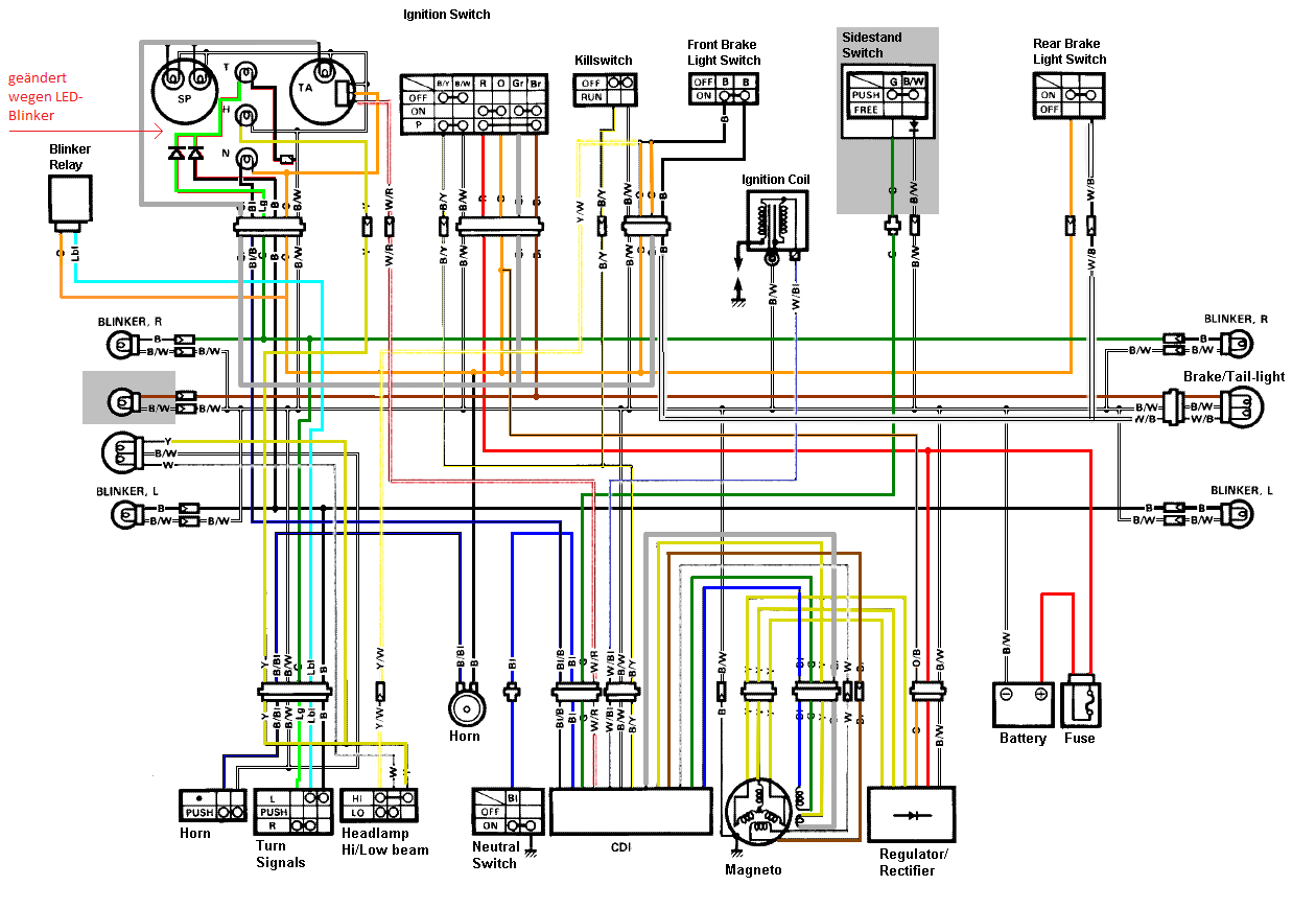

haste ne gute Empfehlung für LED Blinker?(was ist mit den Relais und sind Widerstände von Nöten)?

ich hab meine direkt am tacho umverkabelt (bild 1 ist das original. bild 2 die angepasste verkabelung, siehe kommentar dort)
