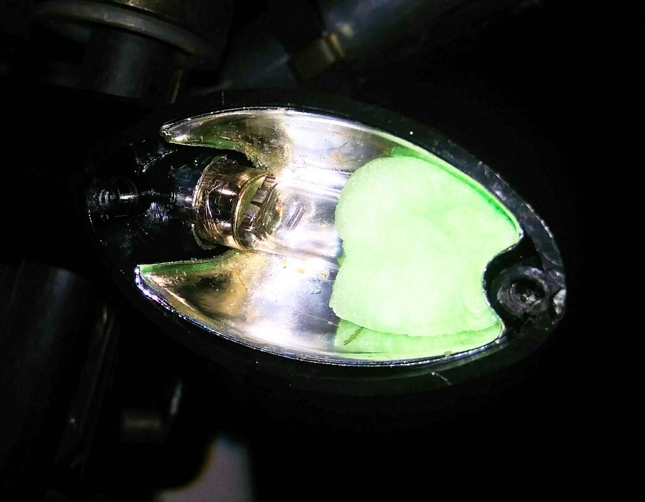

Hallihallo,
ich habe leider viel zu schicke Blinker mit meiner DR gekauft.
Der vordere Blinker hat einen Wackelkontakt: das Lämpchen ist lose im Sockel.
Mir ist auf die Schnelle nur eingefallen, das Lämpchen mit Schaumstoff reinzudrücken.
Für den TÜV morgen hält das, aber auf Dauer ist das nix.
Kennt ihr diese Blinker und habt ihr einen Tip?
Ich tausche sofort mit den langweiligen Original-Blinkern!
Danke,
Markus
Danke,
Markus

Hatte mal ähnliches Problemchen...
Ich gehe mal davon aus, das die Lampe ordentlich im Fassungssockel sitzt.
Bei mir war damals durch die leichte Erschütterung eines kleinen unachtsamen Sturzes
die Fassung ausgebrochen, und baumelte danach lustlos im Gehäuse umher.
Ich hab das Problem dann mit Sekundenkleber und Heißklebepistole gelöst

ich kenne die Blinker zwar nicht - würde aber das Stück Schaumstoff gegen eine passende Druckfeder ( Schraubenfeder ) ersetzen....zumindest als mittelfristige Lösung.Kennt ihr diese Blinker und habt ihr einen Tip?

Hallo Dumbo,
schon das Lämpchen sitzt locker in der Fassung, aber auch das Gehäuse ist in sich locker.
Vielleicht hängt das sogar zusammen.
Vielleicht kann ich das Gehäuse kleben, danke für den Tip.
Markus
Markus

Hallo Dieter,
danke für den Tip "Feder".
Bei der Fahrt zum TÜV fiel der Blinker gleich wieder aus.
Das hatte ich geahnt, und Schraubenzieher und neuen Schaumstoff dabei.
Beim Aufmachen habe ich einem kleinen grünen Klecks gefunden: nach 4-5 Mal Blinken schmilzt der Schaumstoff!
Bei der TÜV Blinkerprüfung (2 Mal) habe ich ganz entspannt geguckt.
TÜV bekommen.
Ich baue mir im nächsten Schritt eine Feder ein, mit mehr Zeit muß ich das Gehäuse untersuchen.
Gibt es im Baumarkt Federn?
Gruß,
Markus
TÜV bekommen.
Gruß,
Markus

Weiß ich nicht, Bei so manchen Discountern gibt es ab und zu solche Sets - mit Zug und Druckfedern.Gibt es im Baumarkt Federn?
Mess mal groß aus - was du brauchst - Länge und Außendurchmesser. Wenn ich was habe, kriegste das für lau per Post.

Als langfristige Lösung würde ich das auch nicht wählen.zumindest als mittelfristige Lösung.
Die Feder hat weder auf der einen, noch auf der anderen Seite Fixierungspunkte.
Markus schreibt, dass das Birnchen locker in der Fassung sitzt, und auch das Gehäuse in sich locker ist....
Demnach würde sie nach der ersten Bordsteinüberquerung quasi die Fassung verliefen...
Ich würde die Fassung etwas strammer biegen, und ins Gehäuse einkleben.
Die Alternative wären zwei neue Blinker von den üblichen Verdächtigen für kleines Geld...
(Darauf achten, dass es keine "starren" sind

bei den Hella-Ochsenaugen meiner Maico hält das so von Anfang an. Da drückt eine kleine Schraubenfeder auf der einen Seite gegen das Birnchen ( Williams Christ, wenn ich mich nicht irreAls langfristige Lösung würde ich das auch nicht wählen.
Wenn er sich neu Blinker kauft ...naja, wer weiß wie lange die halten.
Lieber mal die Feder probieren.......und dann weiter sehen.

Das ändert natürlich einiges....( Williams Christ, wenn ich mich nicht irre)
...und DAS noch viel mehr....und auf der anderen Seite drückt die Feder gegen die flache Aluschraube, die im Blinkergehäuse sitzt.
Bei Markus sitzt da keine flache Aluschraube, sondern das runde "Futter" der Schraubenaufnahme . noch dazu ist das Gehäuse rund / oval....
Entweder müsste die Feder so groß sein, dass sie nicht verrutschen kann (dann würde das Birnchen ((Vorugsweise natürlich Williams Christ....)) vermutlich in die Feder rutschen - also keine Wirkung), oder eine passende Feder müsste fixiert werden, so dass sie nicht verrutschen kann.

Genau richtig.ob du meiner bitte jetzt endlich mal nachkommen und mich hier wieder von der liste nehmen würdest?
danke!
Hierzu gibts ja viele Möglichkeiten - die ich nach Verfügbarkeit ausprobieren würde.
2 K Kleber, Klebepisstole...wie auch immer.
Oder auch von außen ein 2 mm Loch bohren und die Feder mittels einer kleinen, passenden Blechtreibschraube fixieren.
