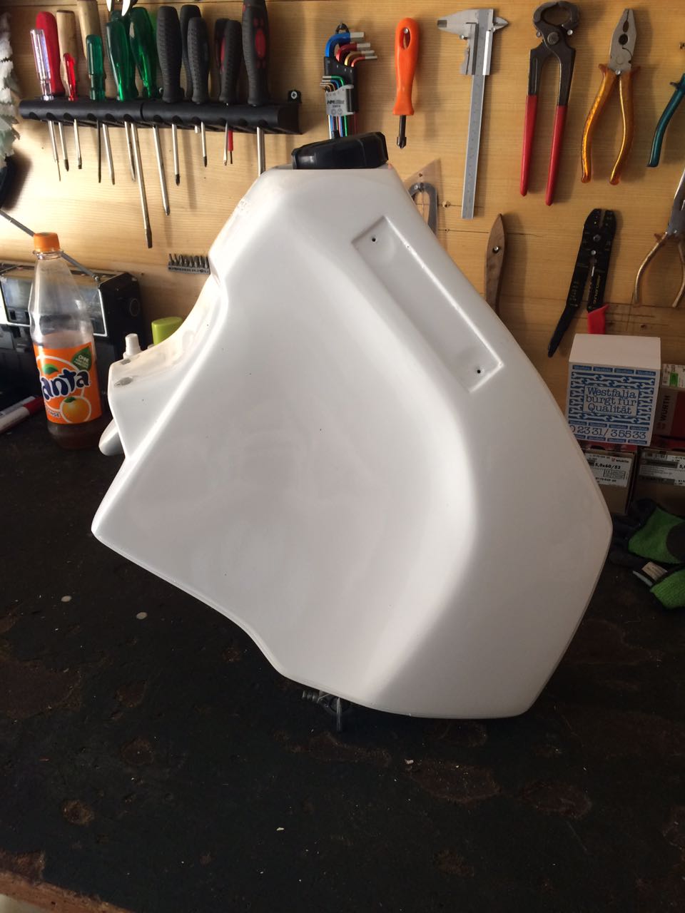

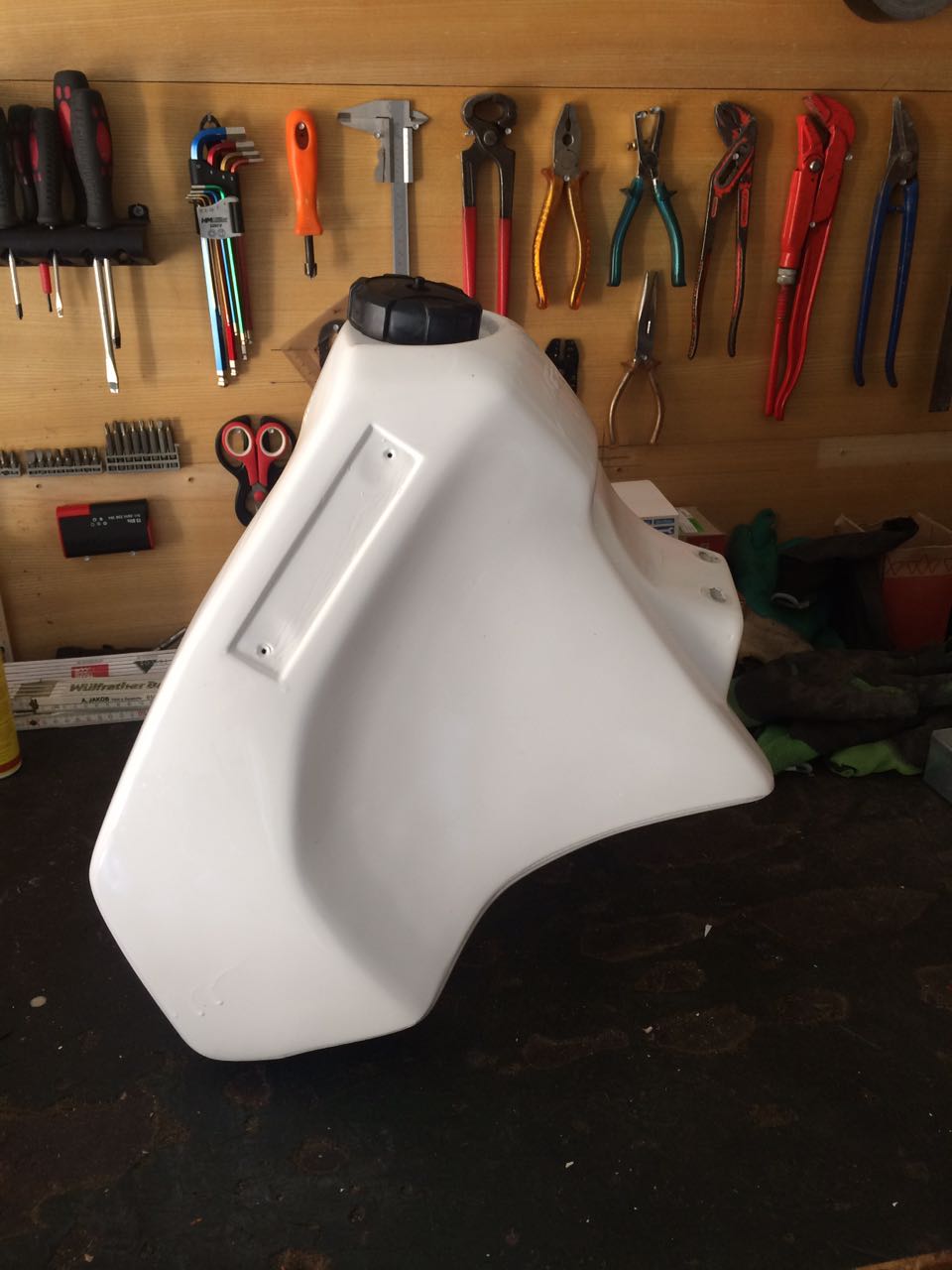

Die Reaktion dachte ich mir schon :D aber ja habe ich und ja, das war mir durchaus bekannt. Bin im vorraus auch in eine Lackiererei und habe mich dort informiert. Deren Aussage war dann so in der Art "An einem Auto sind auch jegliche Teile aus Plastik, beansprucht von der Sonne und zu Teils durch Kraftstoff." Die 250€ waren mir dann jedoch doch zu viel. Zum selber machen meinte er soll man den Tank mit einem Kunststoffließ vorbearbeiten um die Lackreste und mögliche Riefen zu entfernen. Dann mit einer Kunststoffgrundierung lackieren und anschließend mit der gewünschten Farbe.
Da der Tank schon ziemlich verranzt aussah, bin ich den Kompromiss eingegangen und dachte schlimmer kann es schon nicht werden :D .
Mit einem 240er Schleifpapier wurde er dann vorbearbeitet und anschließend grundiert und lackiert. Abgesehen von den zwei Läufern auf der linken Seite finde ich ist er echt Super geworden! :)
Ah super! Das wird es dann wohl sein.
Besteht die Möglichkeit diese selber zu bauen?:)
Nun meine letzte Frage, welche Nummer auf dem Tank meinen Sie? :huh:
Vielen Dank für die Klasse und schnelle Antwort!! :thumbup: Im Anhang natürlich noch die Bilder.
VG Nico.

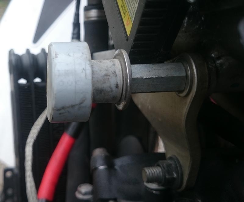

Zu den Haltern:
Klar kann man die selbst bauen … wenn man 'ne Drehmaschine hat! :P
Die Bilder zeigen die selbstgebauten Halter an meiner Maschine. Fahre seit Jahren damit.
linker Halter
linker Halter
rechter Halter
rechter Halter

Hi. Die Halter lassen sich auch selbser bauen.
Beitrag von DR-Hexe » Sa Sep 12, 2009 8:16 pm
:harhar: So, dann antworte ich mir eben selber, ÄTSCH!!! :harhar:
Also: Die Gewindestangen sollten um die 11,5 cm lang sein, dann kann man noch etwas variieren. Der Aufbau sah dann so aus: Gummischnuppel am Ende, M8-Schraube, Distanzhülse 2,6 cm, M8-Schraube, dann durch die Motorhalterungen und auf der anderen Seite wieder 'ne M8-Schraube.
Artig wie ich nunmal bin (:rofl:), habe ich auch ein paar Bilder gemacht. Werde ich in den nächsten Tagen nachliefern.
Es gab hier auch mal Bilder und ne Zeichnung.
Ich selbst hab längere Schrauben genommen. Da die Originale Motorbefestigungsmutter drauf, dann ne lange Sechskanntmutter, so dass auf der anderen Seite noch genug Gewinde für ne Inbusschraube war. Mit der habe ich nen passend geschnippelten Türstopper mit ner Unterlegscheibe angeschraubt.
Schnecke

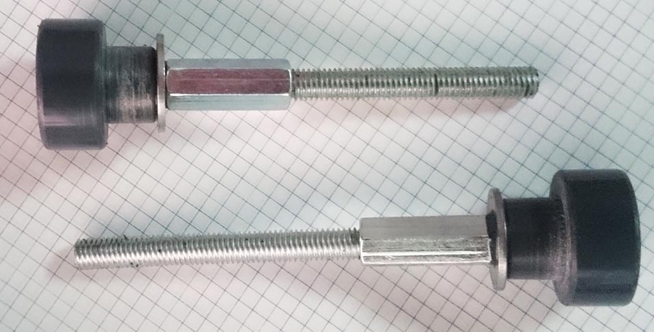

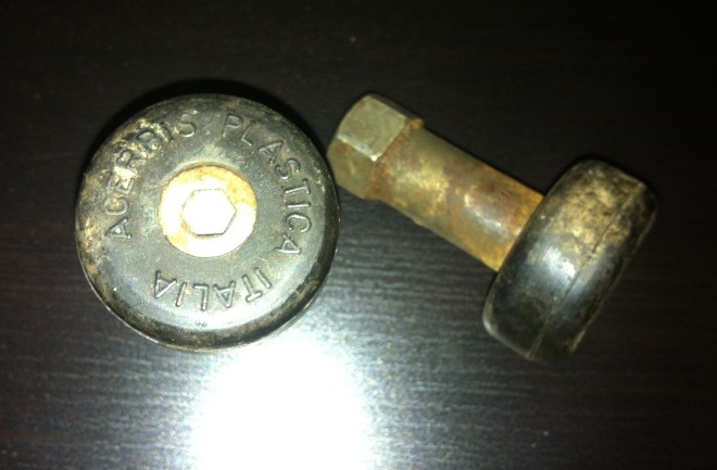

Ah, jetzt verstehe ich, du meinst mit der Distanzhülse so eine Sechskant M8 Gewindemuffe wie ich sie auch benutzt habe!
Ich dachte du hättest wie ich 'ne Gewindestange genommen.
Tja, mit Bildern wäre das nicht passiert … ;)
Diese beiden Halter hab ich gerade gebastelt für einen Kumpel der sich den ACERBIS Tank ohne Halter gekauft hat.
Die Dinger am Ende sind aus 30mm Rundstab gedreht, und haben M8 Innengewinde, die Gewindestange ist mit Epoxidharz eingeklebt.
(Wie auch ein paar etwas andere Halter, für einen Tank den ich hier im Forum für unseren Albanien Trip geliehen bekommen habe.)
Tankhalter ACERBIS Tank neue Bauart
