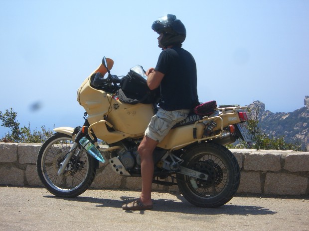

hab gerade mal beim lesen Eurer Klamotten die Haizung bis auf Anschlag gedreht
Ja da seit Ihr doch richtig geil ausgerüstet und bei Euren Mopeds wurden auch wieder Erinnerungen an meiner alten Suppentenere wach

Re: Wie viel Watt bringt die LiMa?
n Guten Geschmack hat er
Jo war is n gutes Moped wenn man ihr die vielen vielen Kinderkrankheiten einmal ausgetrieben hat ... dann taugt sie sogar richtig was!!!
N großes Stück weit trauer ich ihr nach der guten alten XTZ
