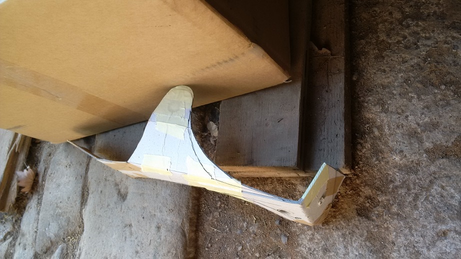

Ohhh el_lobo, ich sehe du hast das Yamaha DTR Heck aus meinem Beitrag verbaut. Leider geht mein Umbau sehr schleppend voran, da ich noch viele andere Sachen um die Ohren habe. Anfangs hatte ich auch überlegt den oberen Heckrahmen weiter zu verwenden. Jedoch passt dieser nur sehr straff über das Yamaha Heck. Deshalb lasse ich ihn weg und baue mir evtl. andere Halter. Den Teil des originalen Kotflügels vor dem Luftfilterkasten habe ich auch gelassen. Den Übergang zum neuen Kotflügel bekommt man ganz gut hin. Anbei der aktuelle Stand von meinem Umbau. Das Pappteil ist die Schablone meines neuen Heckrahmens aus Blech, der gerade zum Plasmaschneiden ist
