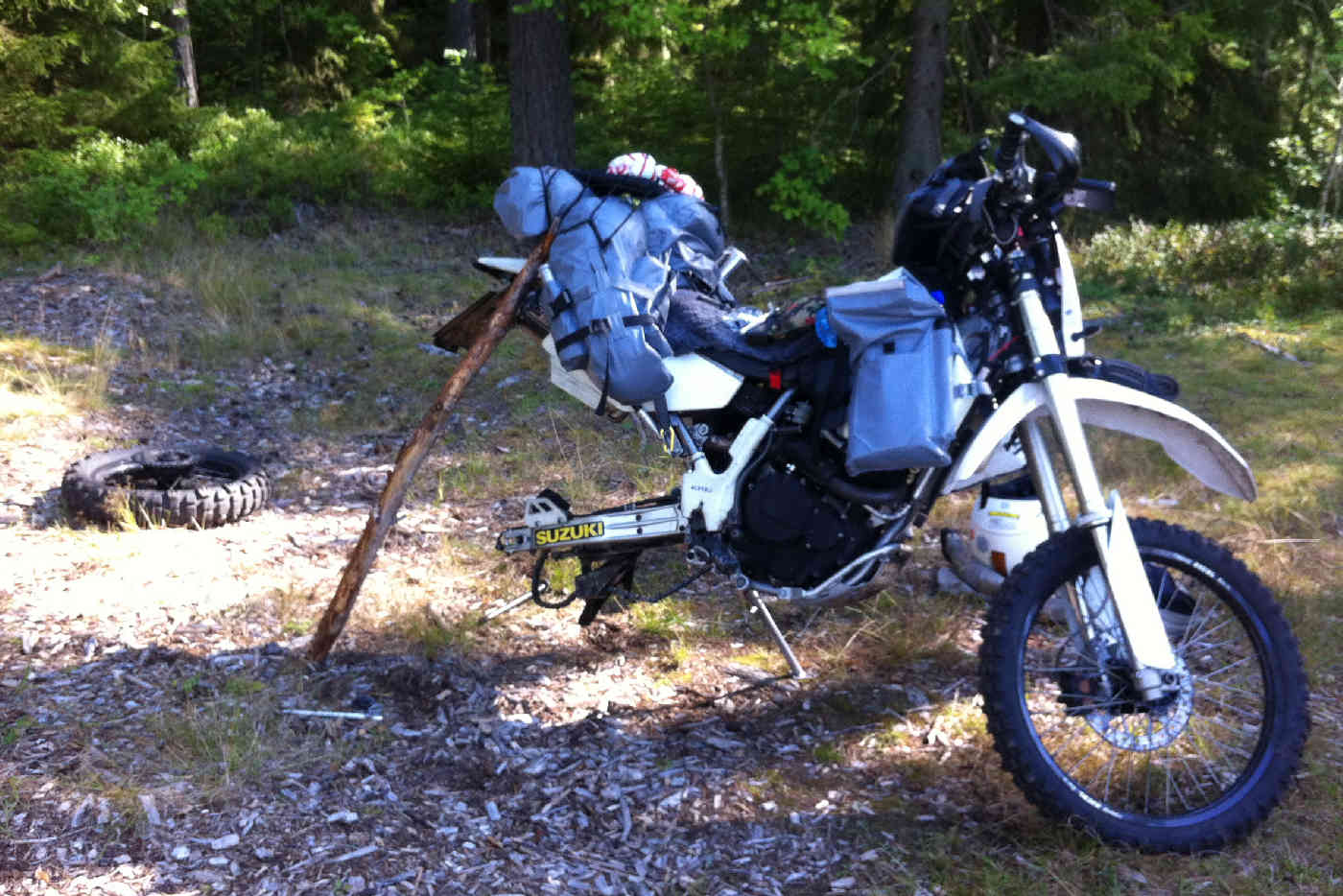

Hier musste ich mal schnell wieder den hinteren Kettenschutz-Halter anschrauben.
Die fehlende M5 Schraube fand ich am meinem Ersatz-Bremshebel (Die Einstellschraube).
Der Motorradheber ist ein schwedisches Ökoprodukt! :thumbup:

was die Schweden alles so für tolle Werkzeuge im Wald anbieten ;)

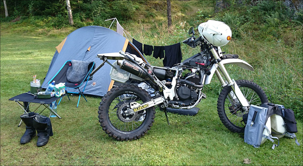

Und hier noch der eine Stop auf 'nem Campingplatz!
Duschen, Wäsche waschen, Schuhe reparieren und den Unterdruckschlauch der Benzinpumpe erneuern …
(Mit Pumpe kommen aus dem 16L Acerbis Tank auch wirklich 16 Liter!) :mopped:

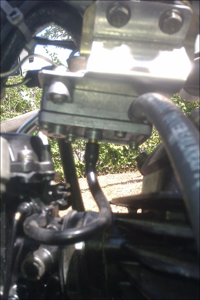

Ich hab die Pumpe mal aufgeschraubt, sie ist erstaunlich simpel konstruiert!
Membran und Ventile bestehen aus einem einzigen Stück Plastikfilm.
Sie ist mit einem Blech unter der Zündspule angebracht.
Die Benzinleitungen vom Tank wurden unterhalb des Ansaugstutzens mit 'nem T-Stück zusammengeführt, und von dort geht eine Leitung rechts zur Pumpe hoch.
Auf der linken Seite geht's dann von der Pumpe, durch einen (durchsichtigen) Kraftstofffilter, runter zum Vergaser …
Das Benzin läuft bei relativ vollem Tank, auch ohne das der Motor läuft, durch die Pumpe!
Hab sogar noch 'n Bild gefunden! :uups:

Hallo El Lobo!
Vielen Dank für Bild inkl. Erläuterung!
Hat Du die empfohlene Schwimmerventiländerung ebenfalls durchgeführt?
