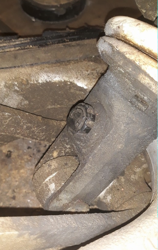

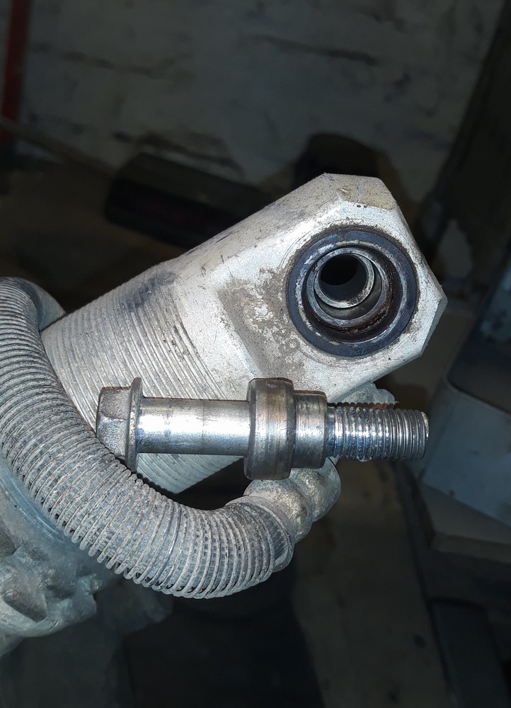

Federbein oben.jpg (154.51 KiB) 3491 mal betrachtet

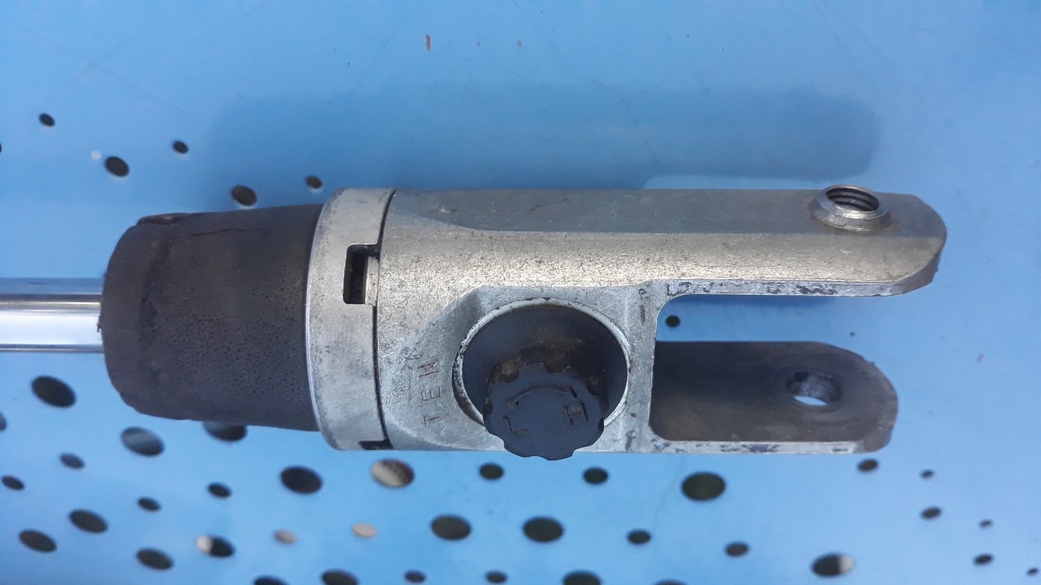

Federbein unten.jpg (342.54 KiB) 3491 mal betrachtet
Re: Lagerbuchsen am hinteren Federbein
Verfasst: 29.09.2020 20:00
von blechbieger
Aha,
du hast da auf jeden Fall kein Original Federbein, zumindest Dämpfergehäuse als auch Kolbenstangenfuß zeigen das.
Das Gehäuse ist schon anders.
Die originalen Showa welche bei der 350er verbaut wurden hatten immer eine Silentbuchse oben.
Die Verstellung der Zugstufe am Kolbenstangenfuß (wenn vorhanden=US-Federbein) war auch immer seitlich und nicht in Fahrtrichtung gesehen.
Du hast also ein Federbein das aus einem anderen Motorrad stammt.
Interessant zu wissen wäre wo es ursprünglich eingebaut war, könntest du noch mehr davon zeigen/berichten?
Freie Länge von Auge zu Auge, Federstärke/länge, Kolbenstangendurchmesser, Druckstufenverstellung, etc. pp.
Man sucht ja schon lange passende Alternativen ;)
Funktioniert das Ding denn eigentlich ordentlich?

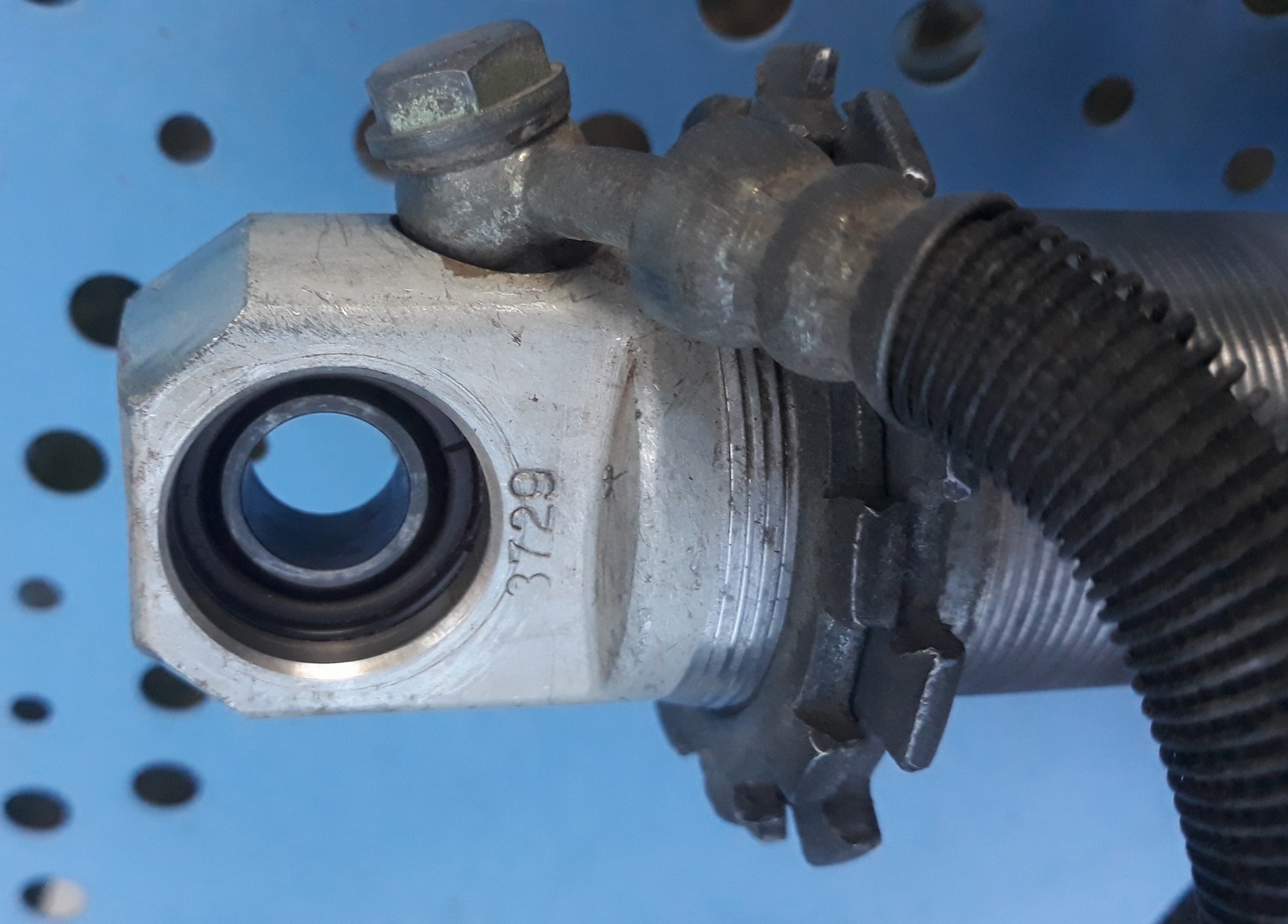

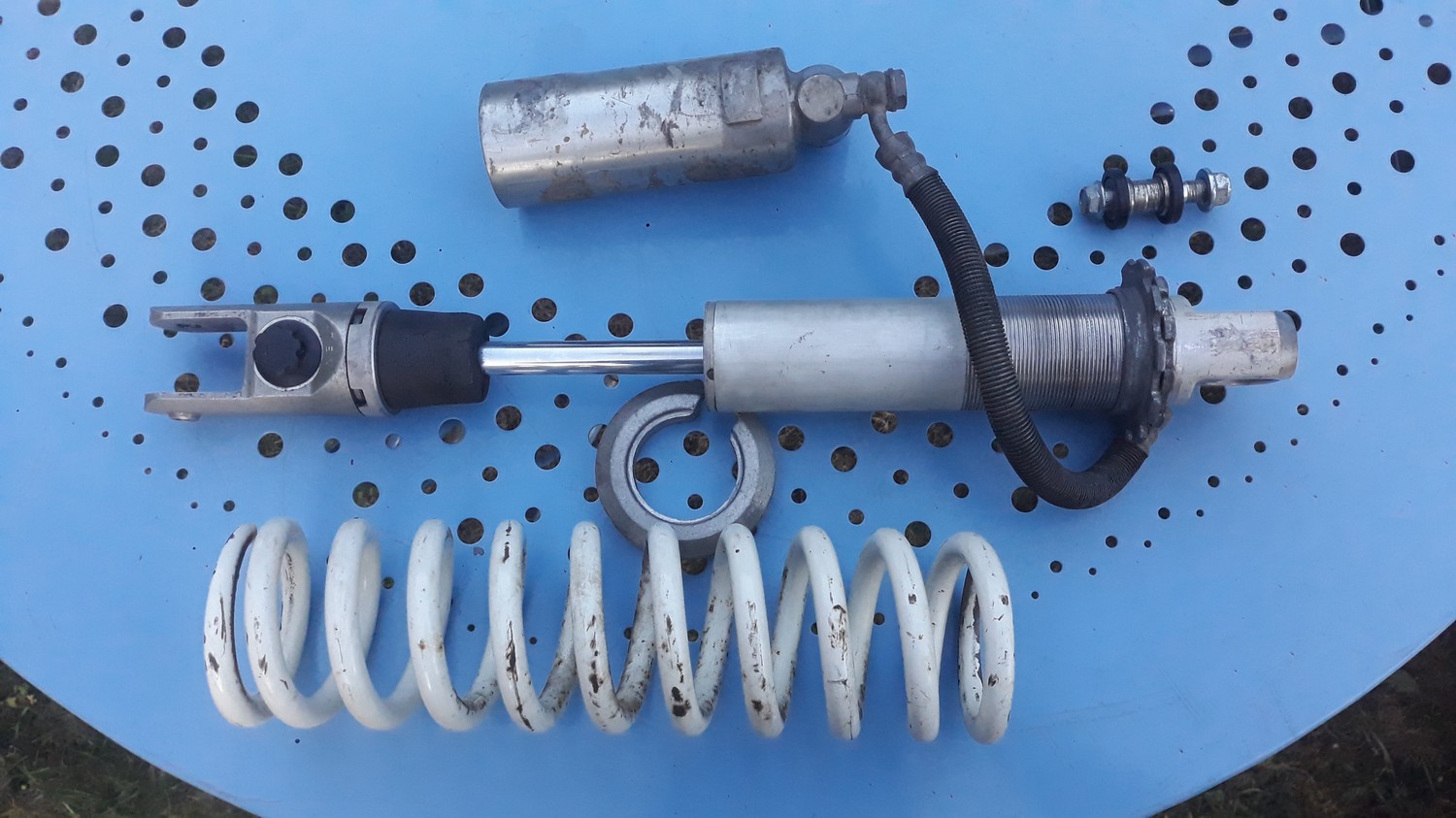

Feder:
Draht Ø 11,3mm
Länge unbelastet 278mm
Einbaulänge vorgespannt war 250mm
Dämpfer:
Abstand Augenmitten 430mm
Kolbenstangen Ø 14mm
Lagerung oben, Gelenkbuchsen mit Dichtungen und Bundbuchsen
Lagerung unten, Alugabel mit einseitigem Gewinde (verschraubt mit zusätzlicher Mutter)
Zugstufeneinstellung per Rändelrad an Gabel unten (Ten. 16 Klicks)
Druckstufeneinstellung per Rändelrad am Ausgleichsbehälter (Comp. mehr als 20 Klicks)
Kennzahl 3729 eingeschlagen in Gehäuse oben
Noch ein paar Detailbilder:
