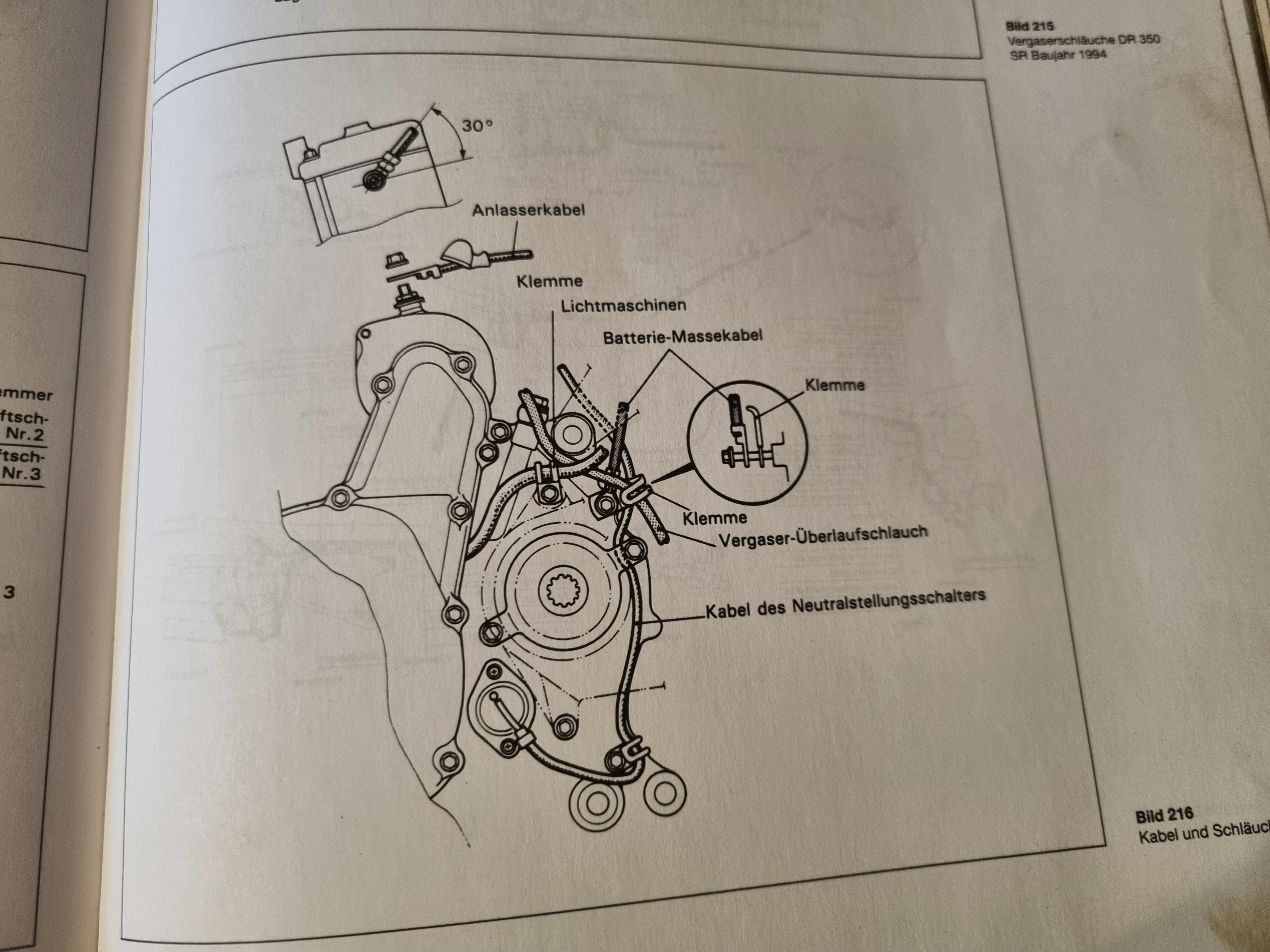

Hat einer von euch evtl ein Bild von dem Kabel / Anschluss von der Motor Masse?
Müsste so irgendwo über dem Ritzel an den Motor kommen aber wo genau und wo geht es dann hin?
Das einzige Massekabel, was laut "Bucheli" dort ankommt heißt "Batterie-Massekabel".
Ich hab es nicht mehr genau auf dem Schirm, aber es verschwindet glaube ich nach dem Motor im Kabelbaum, und taucht vor der Hauptsicherung aus diesem wieder auf.

:huh: Wenn das im Kabelbaum geführt wird, kann ich es ja nicht verlegt haben.
Aber ich habe auch kein freies Ende gefunden.
Dann könnte es sein dass das Kabel schon vorher gefehlt hat
Hat einer der Vorbesitzer vielleicht an dem Kabelbaum gebastelt? (War bei mir zB so...)
DA einen Fehler zu finden, ist sportlich :teufel:
Ich hab es nicht so ganz verstanden...
Ist das Kabel bei Dir oberhalb des Ritzels vorhanden und ist zB. nur 20cm lang mit gekapptem Ende, oder hat es zB einen Ringkabelschuh am anderen Ende, oder, oder, oder...
Mach doch mal ein Bild davon, und stell es hier ein - das würde es etwas vereinfachen.
Ich kann leider nicht bei mir nachschauen, da ich meine DR komplett entkabelt habe :rolleyes: und aus dem Kopf weiß ich es nicht mehr :crazy:
Bei mir ist kein Kabel vorhanden. Kein Kabel in dieser Region hat ein loses Ende.
Lediglich das Kabel für Neutral, Lima Kabel und Schalter für den Ständer sind in der Region vorhanden und angeschlossen.
Da ich den Motor draußen hatte, müsste das Kabel ja lose rumhängen aber ich kann es beim besten Willen nicht finden.
Beiträge: 5732
Hat sich bedankt: 564 Mal
Danksagung erhalten: 163 Mal
Re: Neue DR - Startprobleme und Motorgeräusche
Ich habe nur das Bild, welches Du vermutlich auch hast.
Bei genauerer Betrachtung sieht man, dass es von der SE sein muss (Anlasserkabel).
Vielleicht ist es nur bei der Mädchenverison so, dass da noch ein Massekabel am Motorblock ist.
Wie schon geschrieben, kann ich bei mir nicht mehr nachschauen.
Vielleicht ist ja Jemand so nett, und macht mal ein Bild und stellt es hier ein :)

Ich habe eben mal in der Garage an meiner 1994er 350er Kicker geschaut. Ich habe an meiner auch kein separates Masseband am Motor.
Das bestätigt meine Vermutung ja ein wenig :good:
