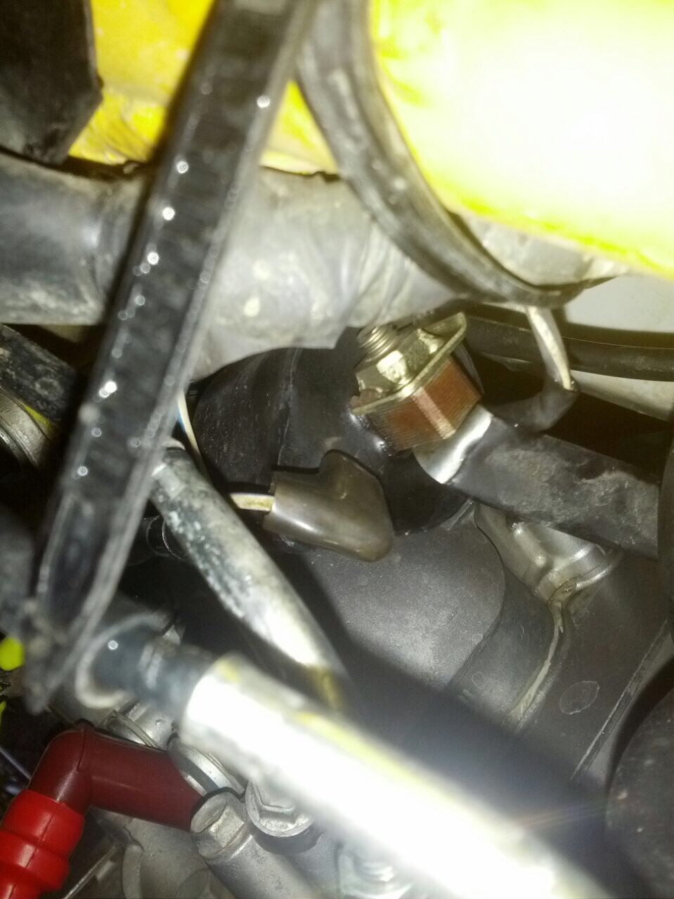

ich hab sie nicht ausgebaut aber defekt sieht sie nicht aus jedoch habe ich nun gewartet und sie nachdem trocknen wieder versucht zu beleben aber vergeblich ich weiss nun jedoch der Dampf ist das Problem und nicht das Wasser.
:think: Ich bin zwar nur Koch, aber auch da ist Dampf nur ein Aggregatzustand von Wasser.....
Ergo kriecht der Dampf / das Wasser doch irgendwo hin, wo es einen Kurzschluss / Masseschluss verursacht...
Und da Du doch schon Stecker, Kabel, CDI und Regler ausschließen kannst, bleibt doch nur noch die Zündspule.
Tausch sie doch einfach mal aus, und kuck, was passiert ;)

wenn du das Zündkabel bis zur Zündspule mit gewechelst hast... wie hast denn den Zündkabelanschluss an der Spule abgedichtet? Normal ist das Kabel eingeklebt.

ngk zündkabelverbinder

aber dann kann doch trotzdem das Kabel an der ZS undicht sein... hast schon mal die Spule schön eingenebelt?

Ja eingenebelt hab ich sie jedoch warte ich auf einen neuen Servicedeckel war wohl mit zuviel nm angezogen -.-

Welchen Servicedeckel denn?

Vermutlich von der linksseitigen KW-Abdeckschraube im Limadeckel...

Nun es gibt neuigkeiten ich hab nun die Kupplung auch noch gleich mit Inspektioniert und die beiden Scheiben und die Buchse gewechslet und die Einlaufspuren im Korb beseitigt und dabei den neuen KW deckel angebracht und nun läuft sie wieder..
doch jetzt kommts ich habe versucht den Fehler zu reproduzieren aber da passiert nix egal ob ich die Zündspule abdecke oder nicht nachdem ich 3Liter wasser an jede erdenkliche stelle gekippt habe hatte ich genug davon. :angry:
