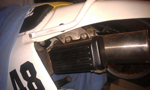

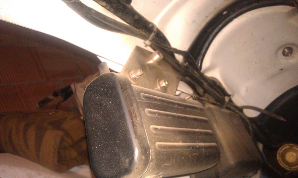

oh ... gut, ich vergaß zu erwähnen das der Neigungswinkel noch angepasst werden muss.
Die Halterung für die Werkzeugbox kannst Du so lassen.
Ich habe noch diese Variante gebastelt.
IMAG1548 2.jpg (89.96 KiB) 2624 mal betrachtet
IMAG1549 2.jpg (85.09 KiB) 2624 mal betrachtet
Mir gefällt das so ganz gut, ist aber Geschmackssache.
Die Halterung für die Blinker müssen (nicht unbedingt) weg. Mir würde das nicht gefallen wenn die Blinker so weit auseinander sind.
Die Griffbügel .... hm .... musst Du entscheiden ob ab oder nicht. Wir haben sie aus optischen gründen entfernt. Anpacken ist weiterhin möglich, nur eben nicht mehr so komfortabel.
