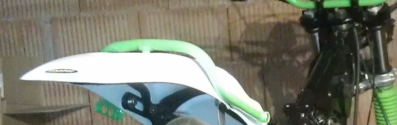

So habe ich die Sache gelöst.......
Hilfsrahmen ist wichtig !!! aber diesen einkürzen damit er nicht rausschaut.
Der Lochabstand sollte zwischen 10 u. 12 cm liegen.
Zur besseren Stabilität / Optik sollte der Bügel mit verbaut werden.
