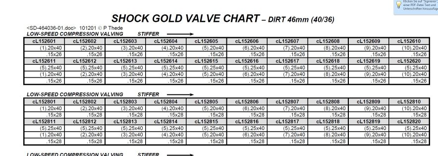

Auf den Service wird nicht eingegangen , dementsprechend sollte man da selbst Ahnung haben, bzw. jemanden machen lassen. Dafür gibt es aber Videos auf de Website.
Eine Anleitung und Setupkarte ist in englisch ist mit dabei. Man bekommt einen Code für ein Internetportal und von dort muss man sich die Nummern für die Setupkarte abschreiben und entsprechend sein Shimstack aufbauen.
Quelle Racetech
