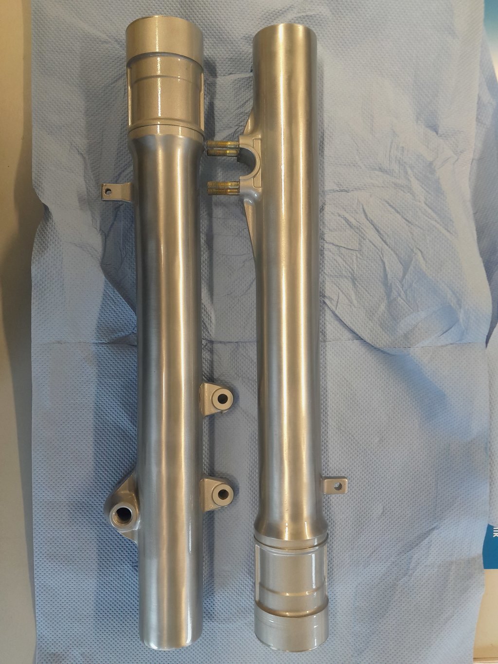

Gabel vor der Revision
Gabel kpl. revidiert.
neu:
Gleitbuchsen
Dichtringe+Staubkappen
Öl
Faltenbalg
Holme vom alten Klarlack befreit, Macken entfernt,
mit Schleifvlies die Oberfläche wieder hergestellt, und mit 2K Klarlack versiegelt, die original Schellen neu schwarz verzinkt/passiviert
