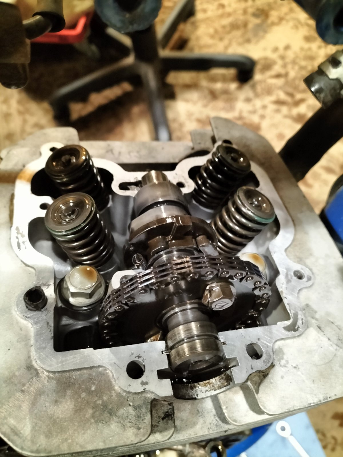

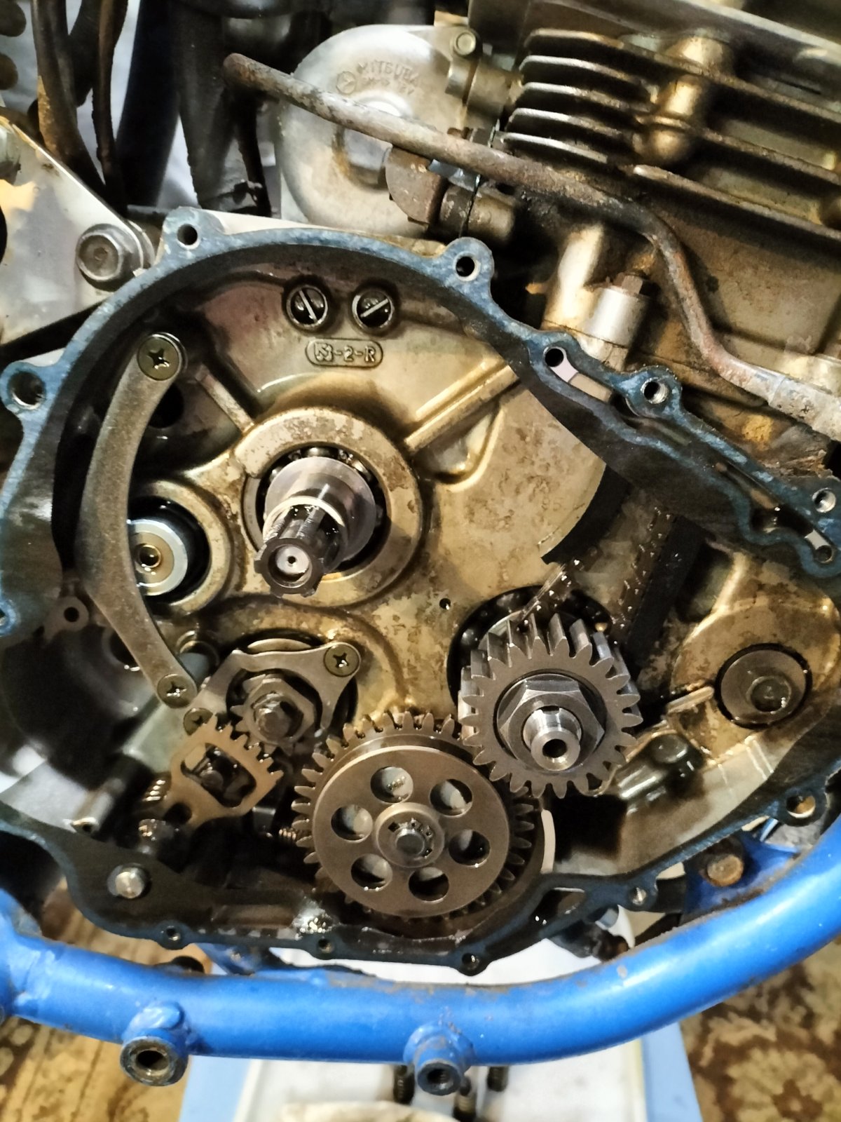

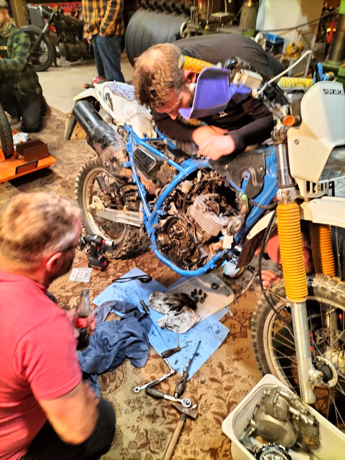

Hallo, wo bleibt die Fotodokumentation der ganzen Sachen die ihr zerschraubt habt beim Ventilkettenwechsel? Bilder! Bilder! Bilder!

Steuerketten wechsel hat problemlos geklappt.
Der Längenunterschied zwischen alter und neuer Kette war schon beeindruckend.
Die Kettenräder und Schienen sahen noch gut aus.
