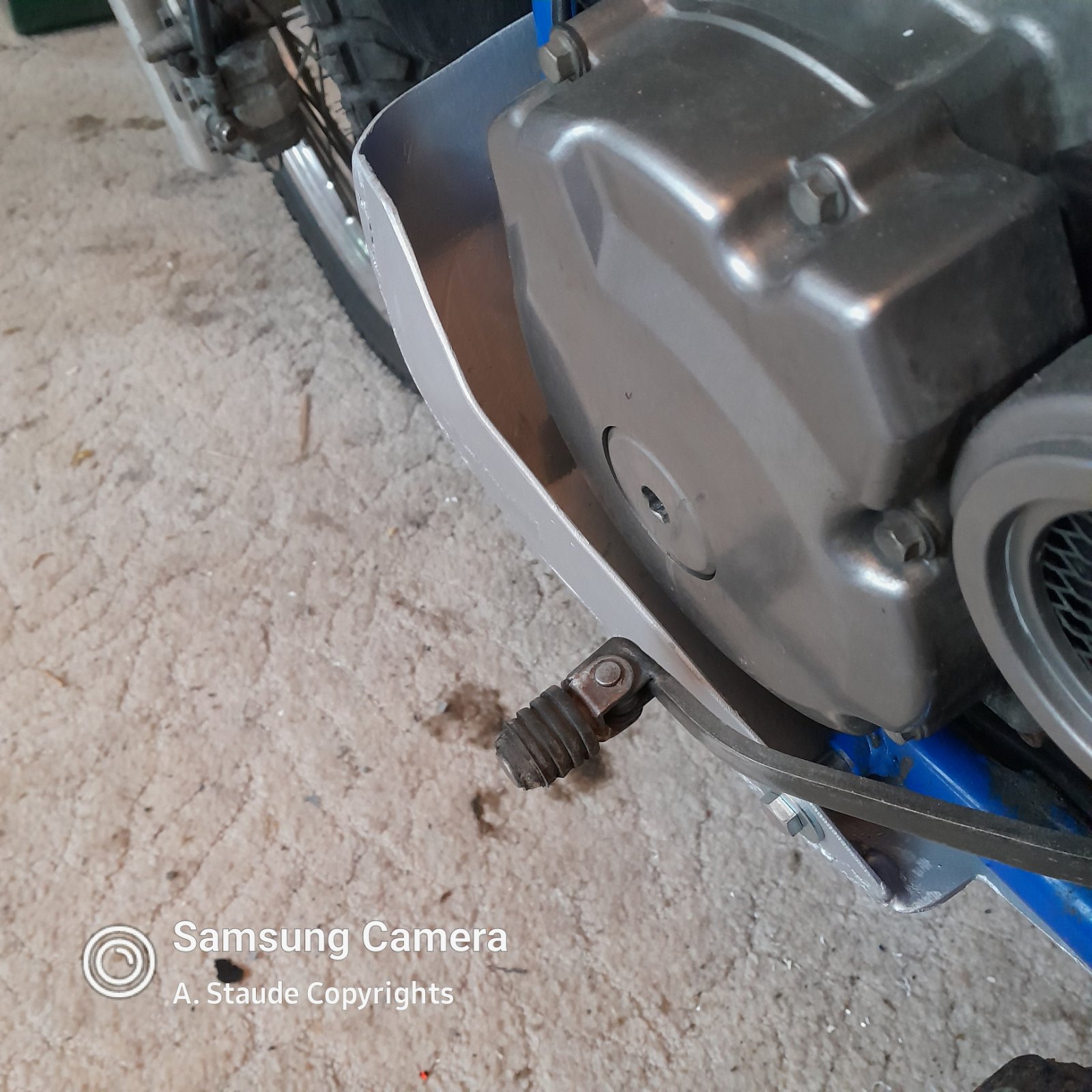

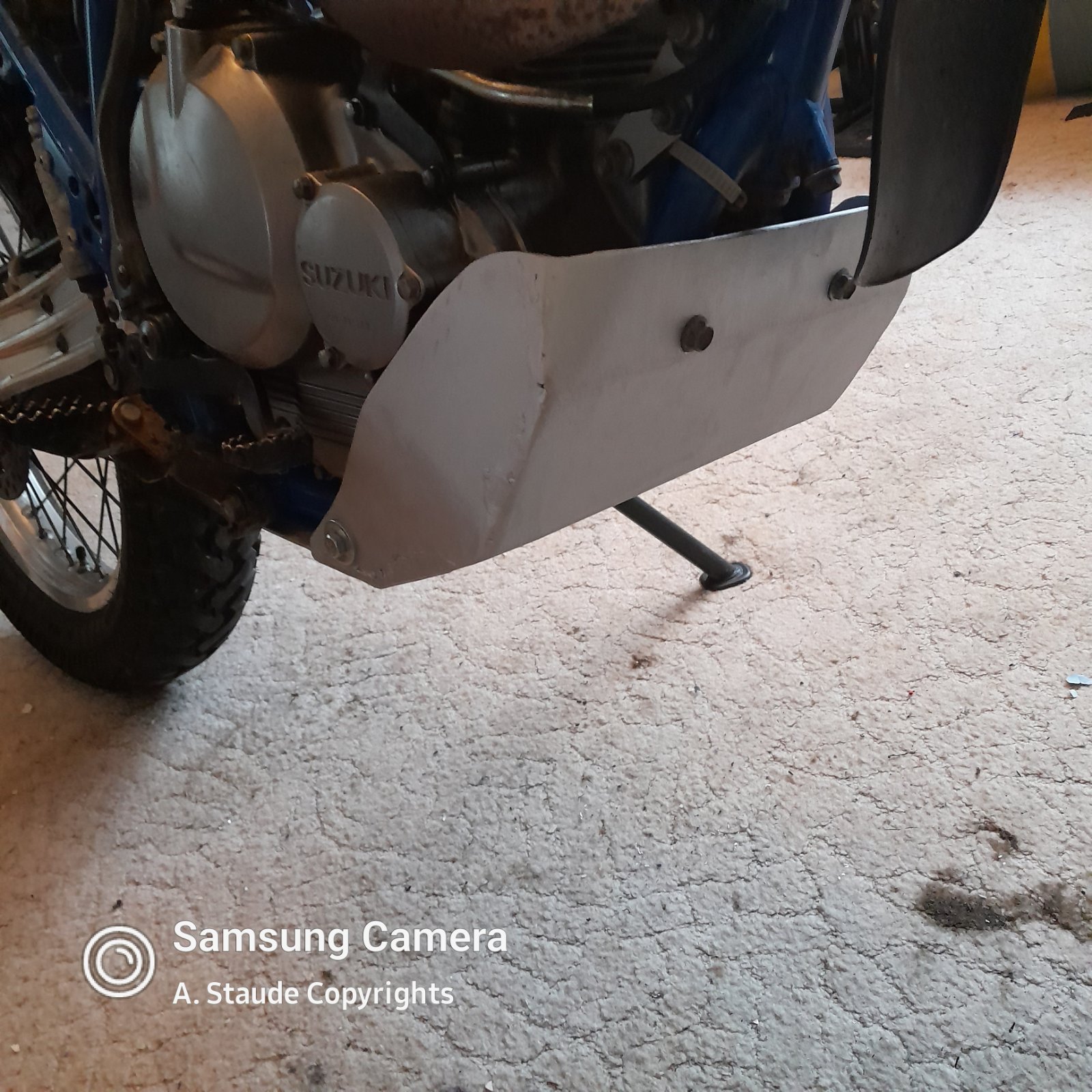

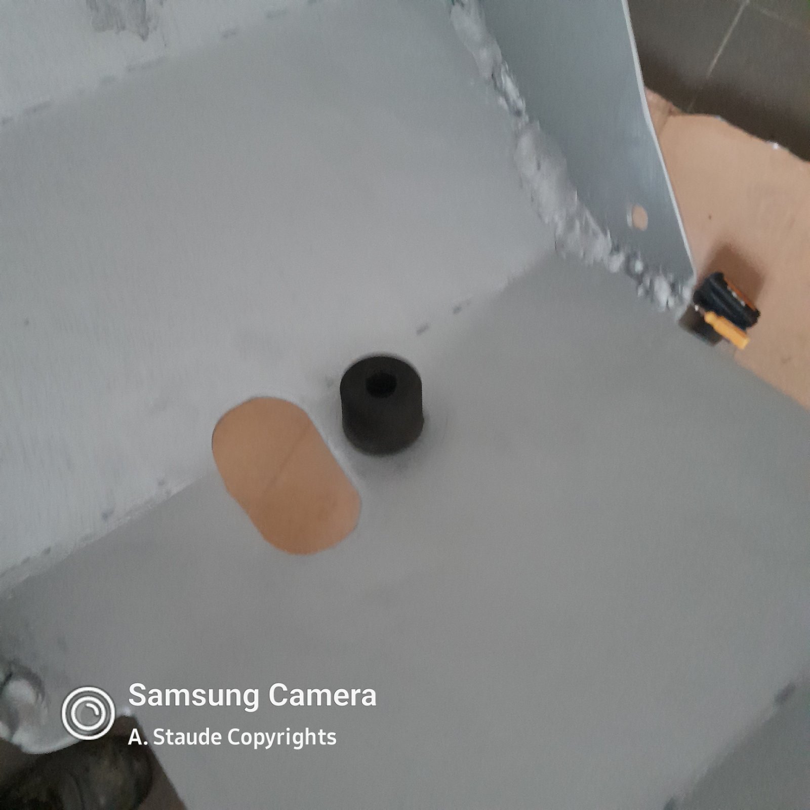

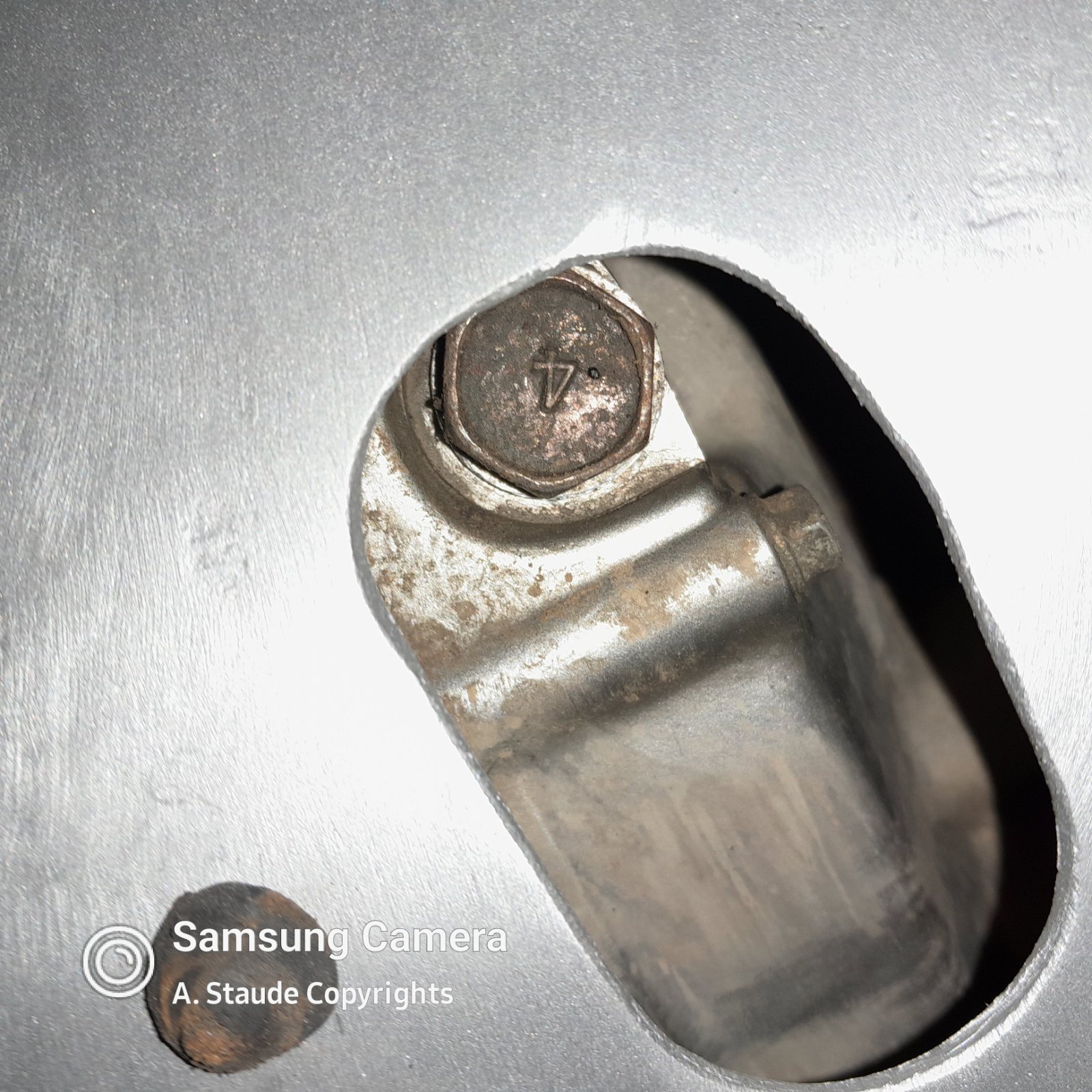

Weiter mit dem Schutz.
Hab mit Alu-Zinkspray alles behandelt da durch das anschleifen die Schutzschicht des Alu`s beschädigt wurde.
Der ausgesuchte Gummipuffer paßt bestens. Bei der Montage des Schutzes wurden nun 2 M8er (8.8) und Distanzhülsen für die seitliche Befestigung neben den originalen M8er für die Front genutzt. Den 13er Schlüssel hab ich in der Werkzeugrolle bereits ergänzt.

Zu den fehlenden Löchern betreffend Kühlung mache ich mir keine großen Gedanken da alle Nachrüstbleche auch keine haben. Somit schaufel ich mir i.d.R. auch keinen Dreck rein. Die Öffnungen bzw. Abstände zwischen dem Blech und den Motorteilen sollten für mehr als ausreichend "Kühlung/Wärmeabgang" reichen.
Somit wäre für`s erste das Thema auch erledigt.

Na dann viel Spaß mit der kleinen
Darf man fragen welcher Preis dich so glücklich gemacht hat.
Und wenn ich lese wo du mit dem Möpp. hin willst hätte es der orig, Motorschutz eigentlich doch auch getan!
Und gib es doch zu, den hast du doch nur gebaut weil du in der Werkstatt deine Ruhe hast, und du ihn bauen wolltest wegen des bauen s willen
Willkommen im Club.

Zum Schutz: Ja - für die Touren hätte der original Schutz zu 95% gelangt. Doch ich hab das Material und Werkzeug, deshalb bau ich lieber statt "einfach" nur zu kaufen.

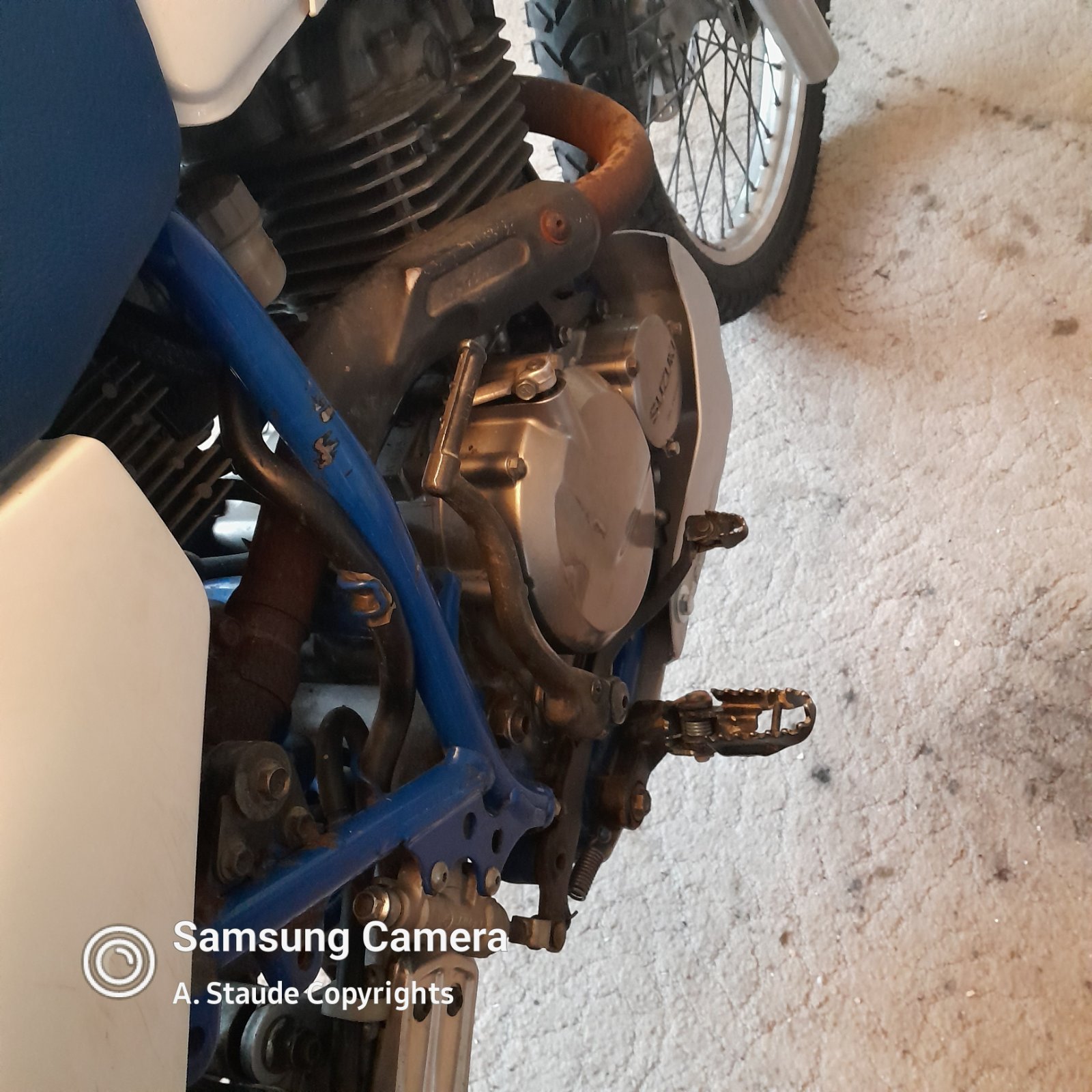

der Unterfahrschutz sieht wirklich sauber aus. Ich hatte mir an meinen originalen einfach links und rechts 2 Ohren aus Riffelblech drangeschweißt - eher gebraten. Auf der Unterseite hatte ich ihn einfach nach hinten verlängert. Sieht allerdings bescheiden aus, da ich auch nicht richtig schweißen kann.
Über 110 als Dauergeschwindigkeit kommt mir aber sehr optimistisch vor. Das würde ich meiner kleinen nicht antun.

Das mit den "Ohren" war meine erste Idee - bis ich per Magnet drauf kam das der auch aus Alu ist...
2.te Idee war aus Stahl zu bauen (das kann ich definitiv schweißen; E-Hand, WIG oder MAG). Doch das wären über 3 kg gewesen.
Der Aluschutz wiegt etwas über 1 kg.
