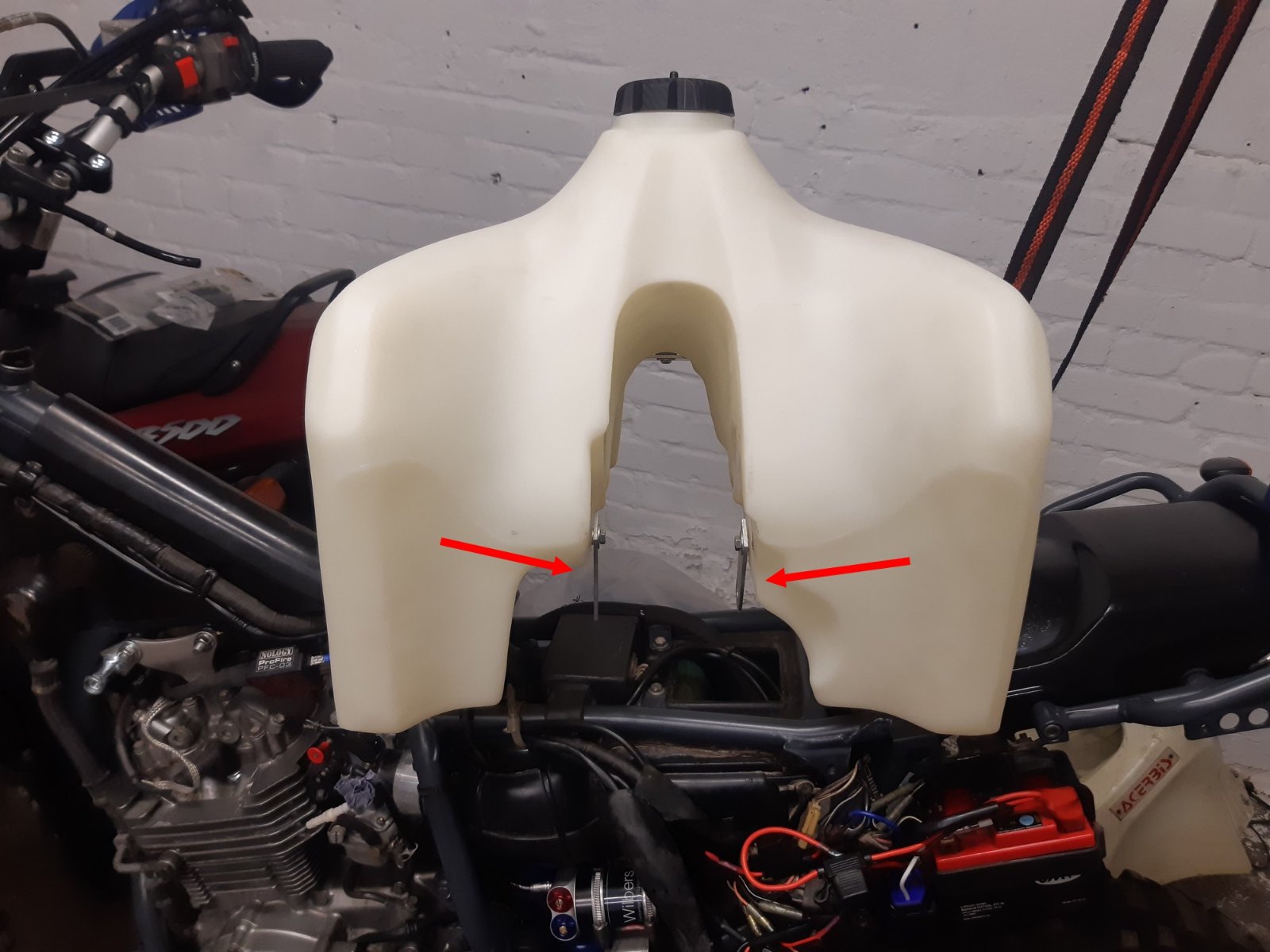

Inzwischen habe ich den Tank geschafft zu montieren. War auch ziemlich einfach, da der Tank im Prinzip (fast) von alleine schon passen würde, wenn die passenden Halterungen dabei wären. Es muss nur der Gummipuffer vorne an der Sitzbank abgenommen werden und außerdem muss an dem Metallteil, an dem die Sitzbank vorne eingehakt wird, ein wenig Material abgetragen werden, damit man den Tank weiter Richtung Sitzbank ziehen kann und so die obere Gabelbrücke bei vollem Einschlag nicht mehr gegen den Tank kommt.
Ich habe zwei Teile aus dem Montagekit benutzt. Dafür missbrauche ich mal das Foto von DRuprecht:
Aktuell ist der Tank leider wieder abgebaut... Ich habe zwei Muttern in das untere Teil aus dem Foto eingepresst. Jedoch ist mir das nicht fest genug und ich lasse die Muttern in der Halterung von meinem Garagen-Nachbarn noch festschweißen, sobald er mir mal wieder über den Weg läuft...
Aber zum Austesten ob der Tank passt und um mir passende Halterungen herzustellen hat das mit den provisorisch eingepressten Muttern bereits gereicht.
Hier der Halter aus dem Foto, den ich an der Original-Motorhalterung am vordersten Punkt befestigt habe. Einmal von links und einmal von rechts:

Dann die zwei Aluminium-Halteteile, die ich mir zurechtgesägt habe und an den untersten der drei möglichen Haltepunkte vom Tank befestigt habe:
Und im montierten (wenn auch nicht angezogenen) Zustand:
Ich kann die Maße der Halter hier nennen, aber ich weiß nicht ob das sinnig ist. Jenachdem, wie man den Tank selbst platziert, fällt die Länge der Halterungen natürlich unterschiedlich aus.

Und hier noch der Halter vorne, wo ich die "Ohren" vom Original-Halter etwas wegfräsen musste und mir außerdem wieder ein Adapterstück aus Aluminium zurechtsägen musste.
Den Halter, der beim Tank dabei war (im Foto das oberste Metallteil, was am Tank selbst montiert ist und die Verbindung zu meinem Adapterstück herstellt), musste ich im unteren Bereich auch etwas zurechtbiegen, damit der Winkel zu meinem Aluminium-Adapterstück passte.
So, und zum Schluss noch Fotos mit Tank und Sitzbank drauf. Passt wirklich gut und sieht so aus, als wenn der Tank für das Mopped gemacht wäre!
Auf dem zweiten Foto sieht man auch, dass man noch mehr als genug Platz hat, um an den Ölmessstab zu kommen. Tatsächlich glaube ich sogar mehr als mit dem Acerbis-Tank, der für die DR350 gemacht ist. Der XR650L-Tank geht zwar mehr in die Höhe, aber die Lücke zwischen Tank und Gabelbrücke ist größer geworden, sodass man trotz des höheren Tanks dennoch sehr gut an den Öleinfüllstutzen/Peilstab dran kommt.
Ich habe mich beim Einbau an dem Thread im advrider-Forum orientiert. Da waren ein paar gute Hinweise dabei, die ich übernommen habe.
Ich habe zum Beispiel diese Gummipuffer, die am Rahmen der DR350 sind, und den Original-Tank halten sollen, drangelassen. Bei den ersten Malen, als ich den XR650L-Tank auf den Rahmen aufgeschoben habe, musste ich mich anstrengen und den Tank beim draufdrücken gleichzeitig außeinanderziehen.
Aber nachdem der Tank eine Weile auf dem Rahmen geruht ist, hat sich der Kunststoff etwas angepasst und inzwischen lässt sich der Tank bereits einfacher aufschieben und wieder abnehmen. Sobald er mal ein paar Tage/Wochen/Monate lang montiert ist, wird er vermutlich wie der Original-Tank von alleine draufgleiten.
Ich hoffe, die paar Fotos helfen dir bei deinem Anbau weiter DRuprecht. :)
