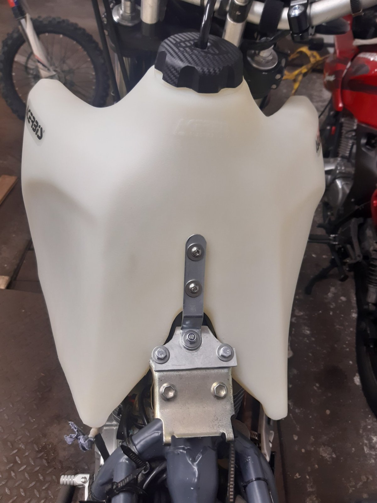

Und hier noch der Halter vorne, wo ich die "Ohren" vom Original-Halter etwas wegfräsen musste und mir außerdem wieder ein Adapterstück aus Aluminium zurechtsägen musste.
Den Halter, der beim Tank dabei war (im Foto das oberste Metallteil, was am Tank selbst montiert ist und die Verbindung zu meinem Adapterstück herstellt), musste ich im unteren Bereich auch etwas zurechtbiegen, damit der Winkel zu meinem Aluminium-Adapterstück passte.

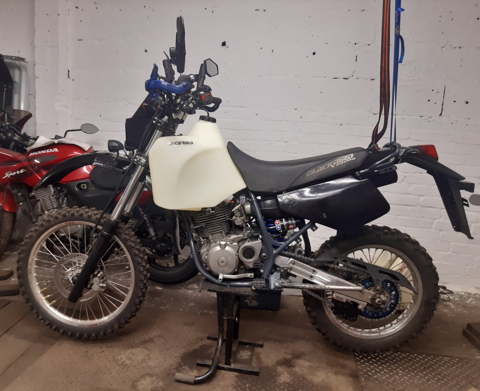

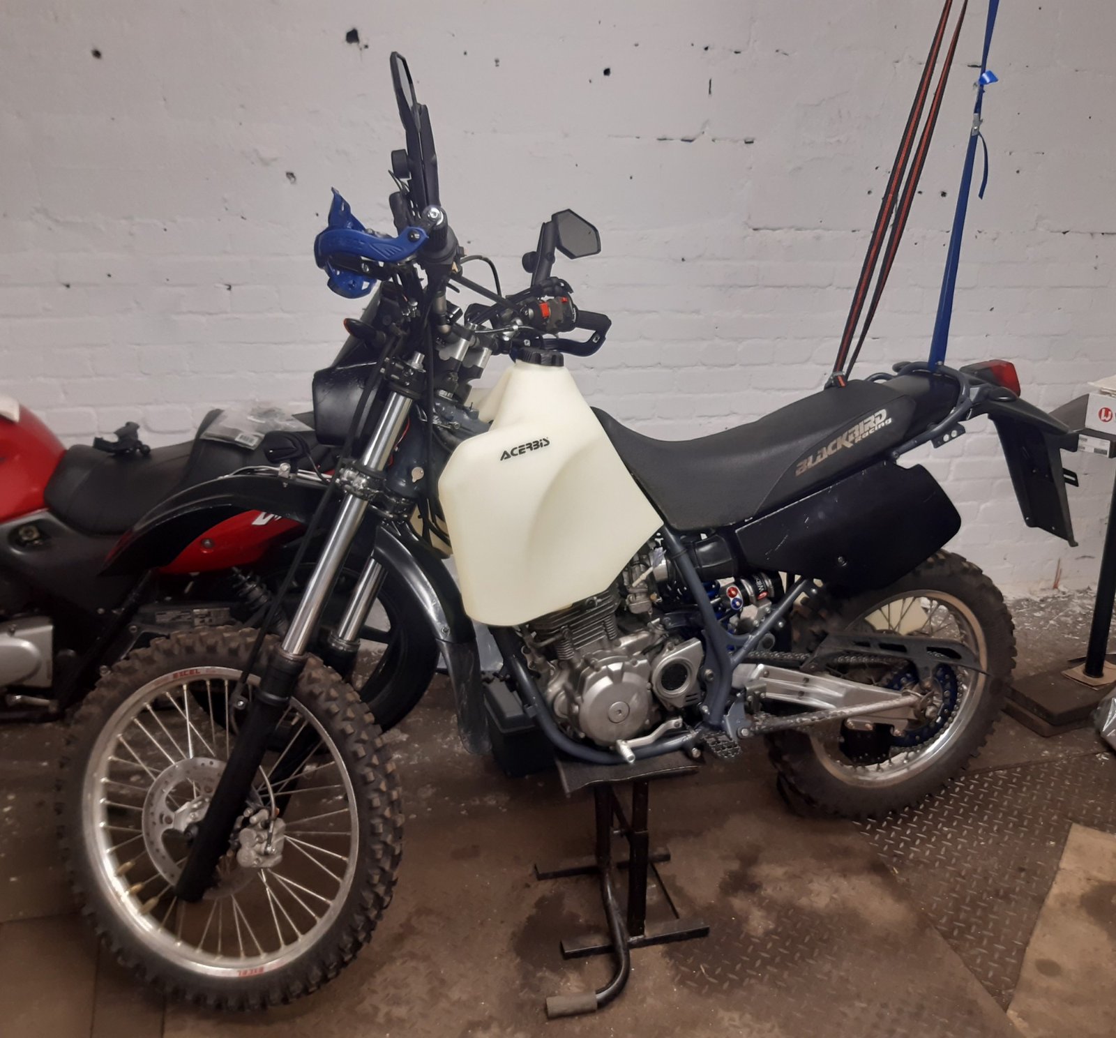

So, und zum Schluss noch Fotos mit Tank und Sitzbank drauf. Passt wirklich gut und sieht so aus, als wenn der Tank für das Mopped gemacht wäre!
Auf dem zweiten Foto sieht man auch, dass man noch mehr als genug Platz hat, um an den Ölmessstab zu kommen. Tatsächlich glaube ich sogar mehr als mit dem Acerbis-Tank, der für die DR350 gemacht ist. Der XR650L-Tank geht zwar mehr in die Höhe, aber die Lücke zwischen Tank und Gabelbrücke ist größer geworden, sodass man trotz des höheren Tanks dennoch sehr gut an den Öleinfüllstutzen/Peilstab dran kommt.
