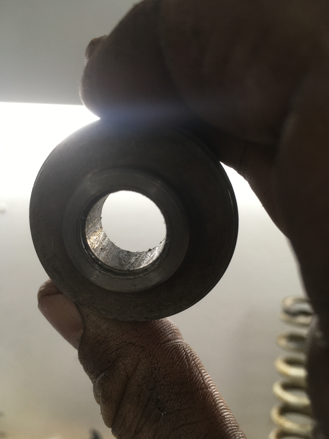

danke für die Ausführliche Antwort!
Wie bekomme ich die Gleitbuchse aus dem Kopf?
die sieht auf jeden fall bescheiden aus...

Re: Federbein spuckt öl
Die Gleitbuchse kann man:
-auspressen mit passenden Druckstücken
-vorsichtig austreiben
-einschlitzen mit dem Sägeblatt der Bügel/Puk-Säge
-mit dem Dremel+fräser eine Stelle dünn schleifen dann weghebeln/brechen
-usw.
Dabei den Dichtkopf nicht beschädigen.
Anschließend mal nen Magneten an die Buchse halten.
Ist es magnetisch dann eine neue Gleitbuchse mit Stahlrücken, ansonsten eine mit Bronzerücken verwenden.
Solche Gleitbuchsen mit Teflon Beschichtung (Verbundgleitlager PAP oder DU Buchsen + PTFE, wartungsfrei etc.),
gibts bei fast allen Anbietern von (Kugel)Lagern, die haben manchmal auch passende Dichtungs/O-Ringe!
toqunare hat geschrieben: ↑25.04.2020 04:00 Hallo Hannes,
Miss nochmal nach aber ich bin mir fast sicher der müsste bei dir passen.
https://www.ebay.com/itm/MSR-Rear-Shock ... SwG1hdGfZQ
Innedurchmesser vom Dämpfer sollte 40mm sein und die Kolbenstange 14mm wenn mich ned alles Teuscht![]()
Hey. der Dichtkopf ist 40 aussen, 14 innen (kolbenstange) und 24 bzw. 29 hoch. das heisst das sollte passen.
hat wer erfahrung mit dem Produkt in dem ebaylink?
Dann würde ich nur das ding + ne neue Kolbenstange benötigen (und öl...)?
blechbieger hat geschrieben: ↑25.04.2020 19:36 Die Gleitbuchse kann man:
-usw.
Hey, buchse habe ich mit hitze und viel klopfen mit meißel und hammer herausbekommen. Sie ist magnetisch...
Hatte jetzt mehrfach gelesen, dass man das nicht unbedingt machen sollte, da die Temperatur in gabeln wesentlich geringer ist als im Federbein bei richtiger Benutzung. und die Temperaturstabilität bei Dämpferöl viel viel besser sein soll....
Aber ob das nun ein PR gag ist, oder ob man das wirklich merkt?!
Hmmm
Ich lass mir das mal ein paar tage durch den Kopf gehen wie ich weitermache...
So Update!
Ich habe das Federbein Zerlegt und genau begutachtet... eigentlich ist daran nix kaputt gewesen bis auf die Kolbenstange die übersäht war mit Rostpickelchen.
Nach einem netten Gespräch über die Situation mit fahr-werk-b.de habe ich von dem Herrn alle Verschleisteile und eine nagelneue Kolbenstange sowie Öl für einen sehr guten Preis (weniger als ein gebrauchtes Federbein bei kleinanzeigen) erstanden.
Das Federbein ist jetzt wieder zusammen, macht einen super Eindruck und wartet auf den ersten großen Einsatz
eine kurze Zusammenfassung von dem Prozess hab ich hier mal hochgeladen: http://shrl.paddd.de/8h9
Gruß und Dank für die Hilfe hier!
