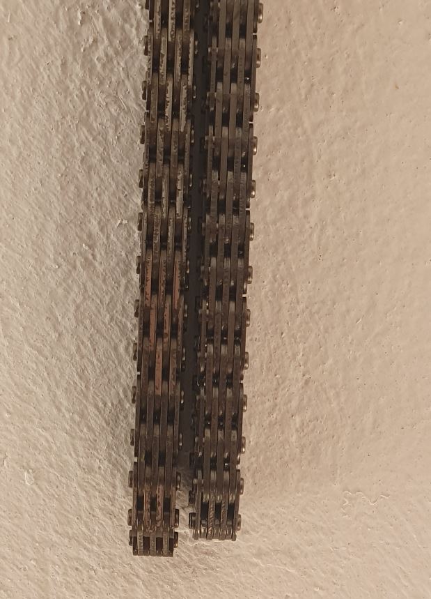

Hab mal ein Bild von der alten und der neuen Kette gemacht, ich hätte eigentlich mit einem größeren Längenunterschied gerechnet. Einen deutlichen Unterschied merkt man aber wenn man die Kette über das Zahnrad legt und anhebt, bei der neuen geht das so gut wie garnicht während die alte schon sehr locker sitzt.

Steuerkette am besten eine endloskette von DID.... das Originale Suzuki zeug kannst in die Tonne kippen...due haben da wohl ein Qualitäts problem
