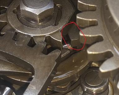

Hab jetzt 2 Tankfüllungen Spaß gehabt - kann wieder manchmal nicht runterschalten.
Dann hängt sie einfach random im 5. fest und man kann den Schalthebel ohne jegliches Einrasten oder Widerstand runterdrücken.
- Dateianhänge
- Es scheint ganz so als rastet der kleine Kollege hier dann nicht in die entsprechende Kerbe ein, es wird keine Kraft auf die Schaltwalze übertragen.
- Unbenannt.png (222 KiB) 2654 mal betrachtet

Heute hab ich endlich des Rätsels Grund gefunden,
nicht jedoch die Lösung
Die Schaltwalze klemmt temporär nach dem Runterschalten vom 6. den 5. quasi in Mittelstellung fest, sodass die besagten kleinen Hebel nicht einrasten können.
Nach ein paar Mal hin und her schalten hat sich das ganze aber auch wie beim Fahren immer plötzlich wieder in Luft aufgelöst - als ob nie was gewesen wäre.
Der von ehemals von mir plattgedrückte Hebel funktioniert wunderbar, nur woran hakt das ganze jetzt..?
