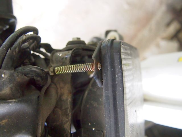

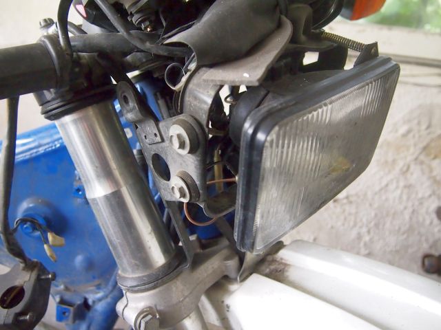

Die Schrauben mit den blauen Pfeilen auf den Fotos vom Dieter sind diese hier:
Oben um den Scheinwerfer einzustellen:
Unten, auch um den Scheinwerfer einzustellen:
Und dann gibs noch diese hier die halten den ganzen Kram an Ort und Stelle:
Wobei ich nicht glaub, dass an den ersten beiden besonders viel rumgedreht wird ...
Grusss Riddijedi

Genau die brauche ich mit dieser Feder. Nur woher kriege ich die ?
Ausm Baumarkt wird schwer oder ?!
Dakaristi
Beiträge: 556
Registriert: 06.08.2013 11:07
Re: Morgen gehts zum TÜV ...
Beitrag von Dakaristi »
notfalls n Stück Gweindestange und die mit einem Schlitz versehen ..damit Du ihn mit einem Schraubendreher einschrauben kannst ...

Blacki17 hat geschrieben: Nur woher kriege ich die ?
Ja gibts bei dir denn keinen gut sortierten Schraubenladen??? Oder wenigstens ein Internetz wo man danach suchen kann?
vergeß den Baumarkt. MAch das was Dakaristi geschrieben hat, oder fahr mal zum nächsten Suzuki-Motorradhändler und frag nach - ich denk die Kosten werden unter 10 € bleiben....
Ansonsten, wenn das nicht klappt melde dich noch mal...

So hab ich das jetzt gelöst und hält super mal schauen was der TÜV so sagt :)

leider erkenne ich zumindest auf dem Bild so gut wie gar nichts...wenn es aber eine aktzeptable Notlösung darstellt und du einen TÜV-versuch wagen willst...
Wie gesagt - die Schrauben mit den federn sind die Scheinwerfereinstellschrauben - da kann der TÜV empfindlich sein - eben weil man die Scheinwerfereinstellung NICHT mehr korrigieren kann... :rolleyes:
Tipp: Nimm 10 € und ne Stunde Zeit in die Hand - fahr zum Suzi-Heini, bestelle dir die Original-Schrauben mit Federn und gut isses. Alterbativ dazu gugg dich nach einem kompletten Scheinwerfer mit Halterahmen um.....gebraucht findet man da bestimmt was...
