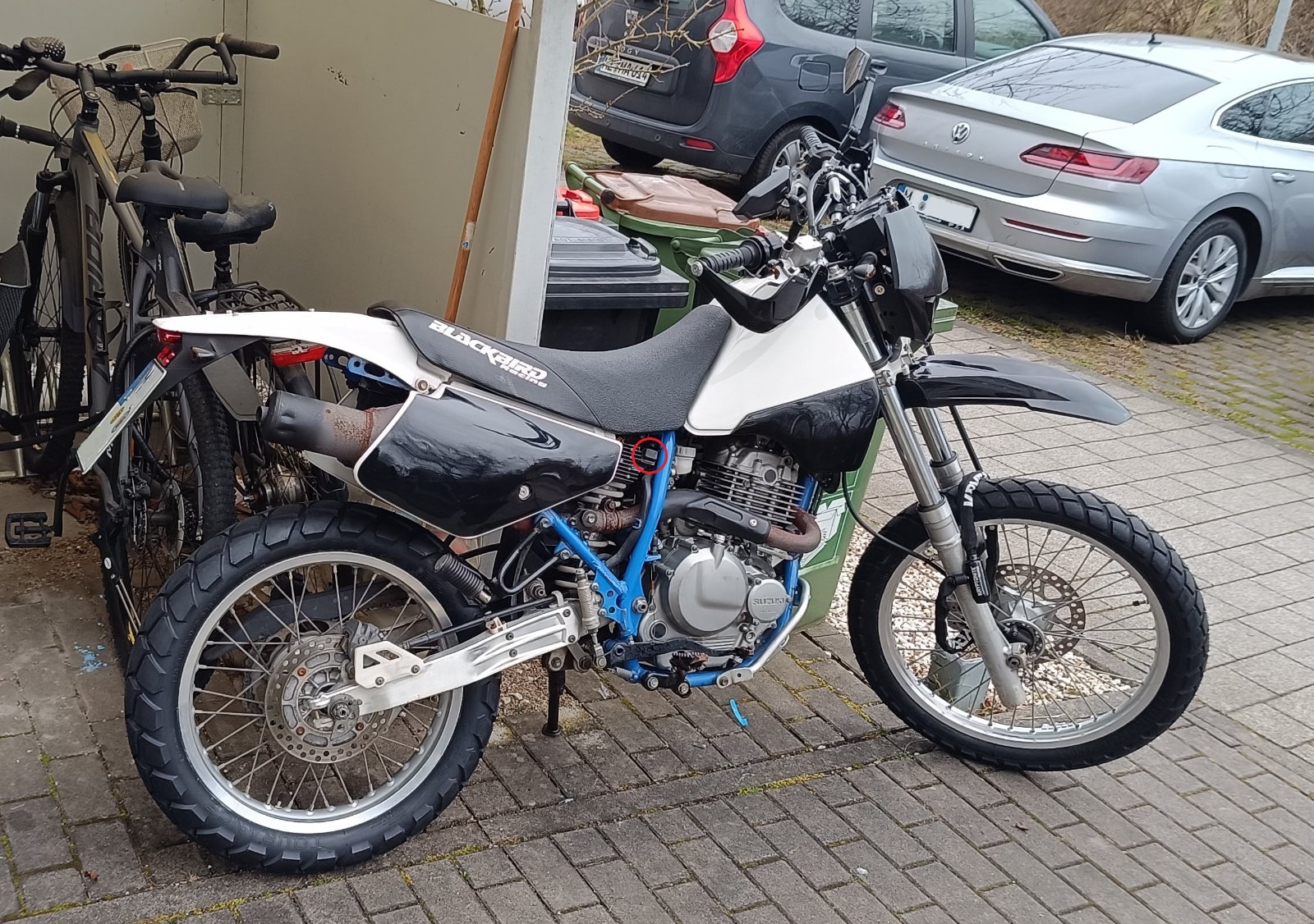

Es war tatsächlich dieses Relais der Stütze. Ohne das Thema hier und den verweis zum Buch, hätte ich das schlicht übersehen. Ich muss aber auch sagen, dass mir die Kabelführung der Australierin noch ein ziemliches Rätsel ist. Zudem, warum dieses Relais, als einiges rechts sitzt (siehe Markierung im Bild)??? (Ja, ich weiß dass Heck ist ziemlich hin, stammt aber noch vom Vorbesitzer.)
