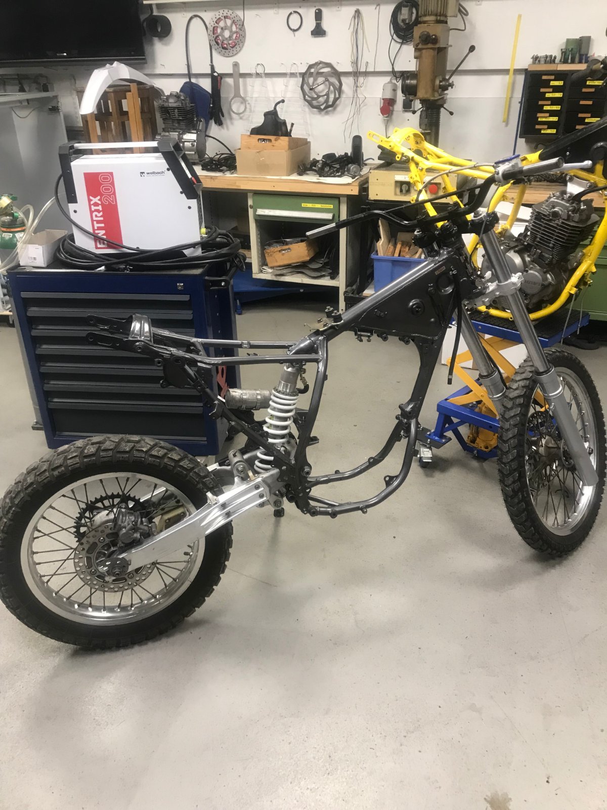

Habe auch schon etwas gebastelt!
Die Graue ist die "E"

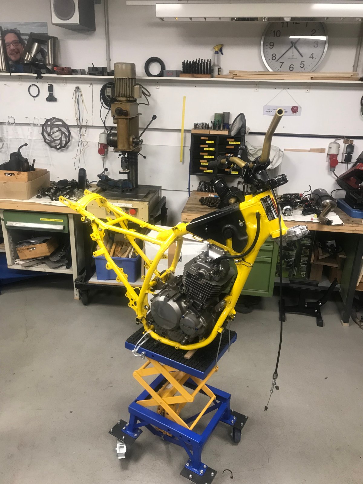

Hier kommt der E- Motor rein, wenn der Rahmen fertig ist.
