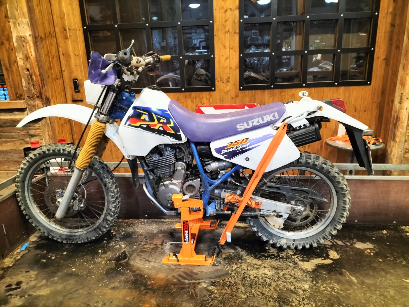

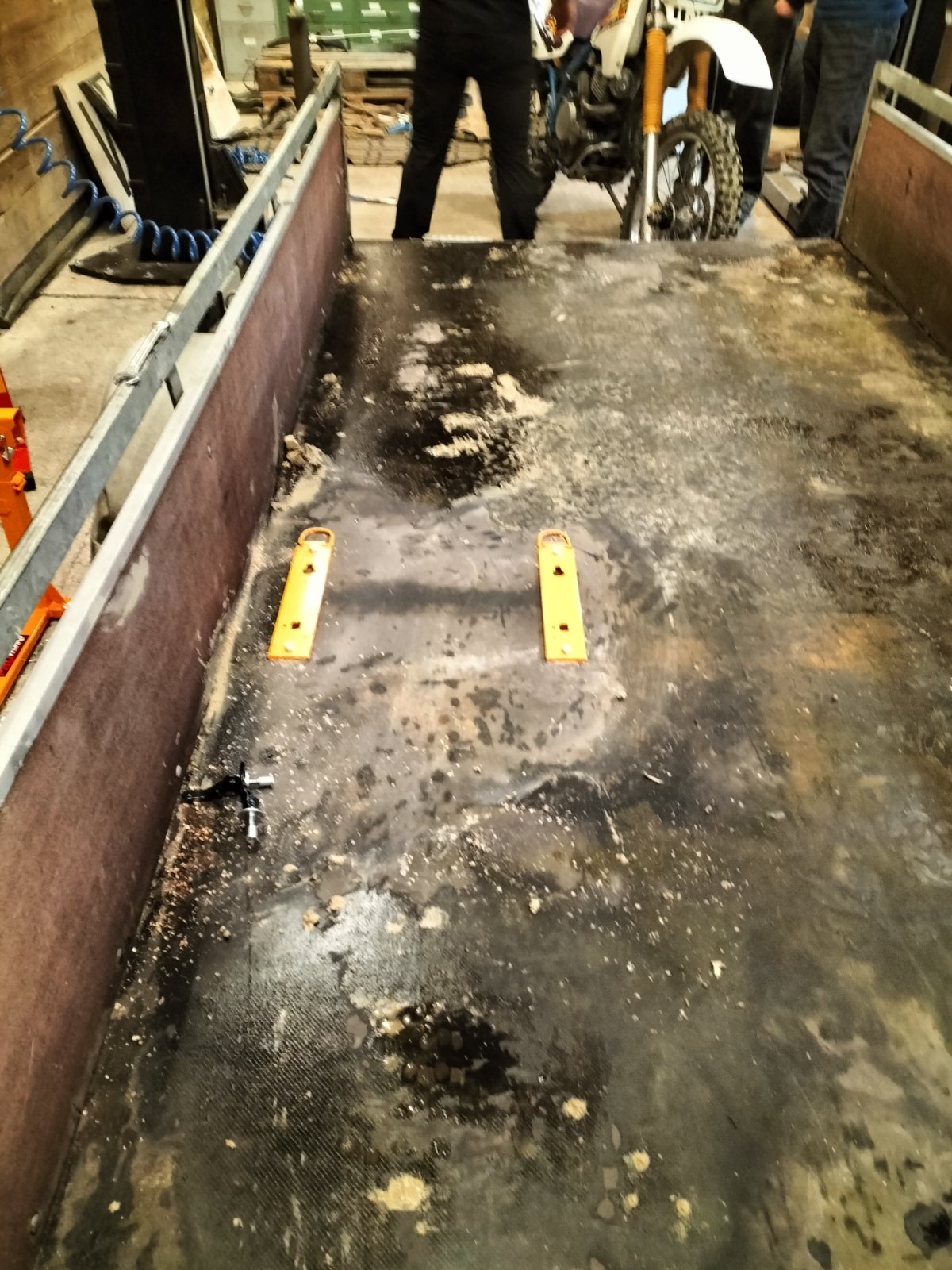

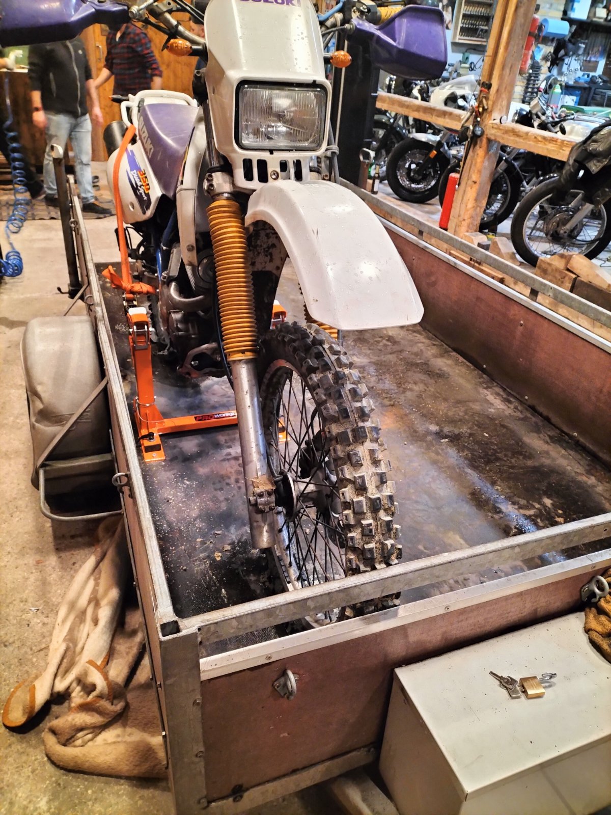

Hab mich nun vor paar Tagen entschieden das Transportsystem zu kaufen. War stark reduziert und hat nur 64 € gekostet.
Gestern Abend das Teil auf dem Anhänger installiert und bin ganz zufrieden.
Perfekt wäre es, wenn die Fussrasten etwas höher wären. Dann könnte man sich wahrscheinlich auch die Spanngurte sparen. Aber mit den zwei Spanngurten steht die DR bombenfest auf dem Anhänger.
Die mitgelieferten Schrauben, hab ich durch festere ersetzt. Die mitgelieferten U Schreiben hab ich durch größere ersetzt.
Man kann das Gestell von denn Grundplatten entfernen und kann den Anhänger somit auch anderweitig nutzen.
Ist schon praktisch, da das Moped schnell verladen ist. Außerdem hab ich noch etwas Platz gewonnen, da die Motorradwippen mit Motorrad drin, doch etwas länger sind.

Macht doch einen soliden Eindruck
