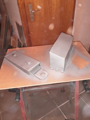

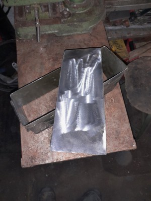

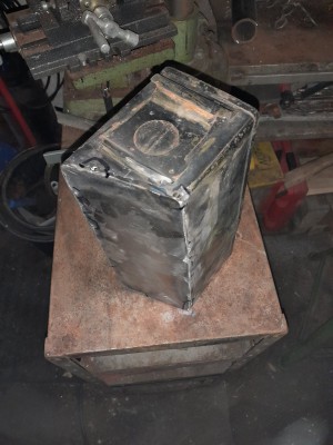

Zur Werkzeugbox aus einer Munitionskiste:
DA.
Abschließbar mittels Vorhängeschloß (Klapperschutz aus einem Stück Kraftstoffleitung).
Ich hatte es noch gut in Erinnerung: Das Material der Munkisten lät sich absolut sch... schweißen; 3 Gänge hab ich gebraucht bis alles dicht war. Der Schmelzpunkt ist anders wie beim Stahlblech. Nun denn - es ist vollbracht. Die Montage wird morgen nach dem trocknen der Zinksprayfarbe geschehen.
DA.

Wie / womit hast du denn geschweißt?Ich hatte es noch gut in Erinnerung: Das Material der Munkisten lät sich absolut sch... schweißen; 3 Gänge hab ich gebraucht bis alles dicht war
Jedenfalls kann sich das Ergebnis sehen lassen
