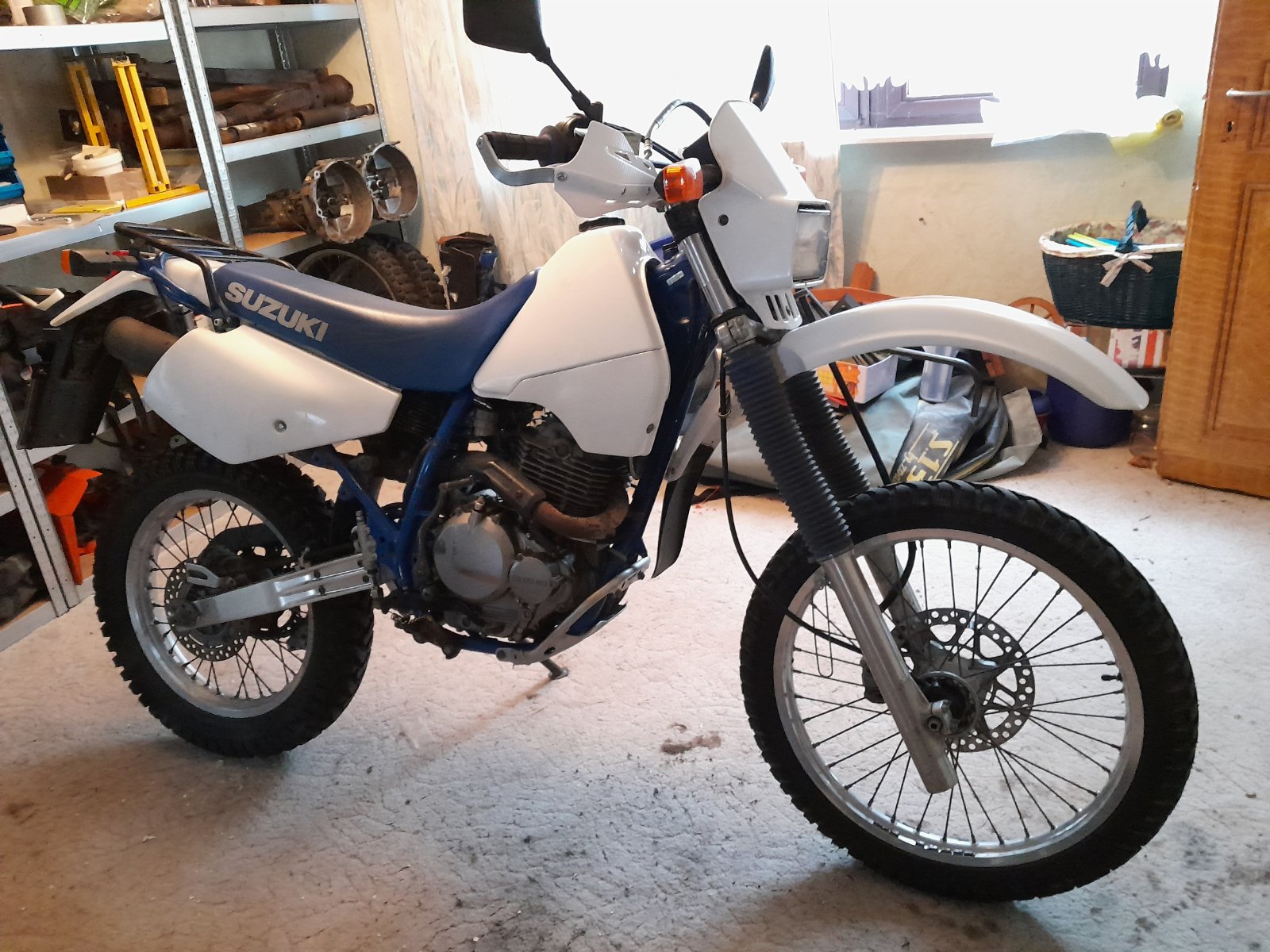

da ich sonst keinen passenden Tread gefunden hab stell ich es mal hier rein...
Ist eine 350 S Baujahr 1994.
Der Kauf war ein Schnapper, 24tsd Km und 3. Hand mit ner Menge Ersatzteile, 2.ten Radsatz und andere nette Sachen.
Den Acerbis hab ich dann gegen den originalen getauscht.
Da die Maschine in einem sehr guten Wartungszustand war konnte ich direkt mit einigen Änderungen anfangen.

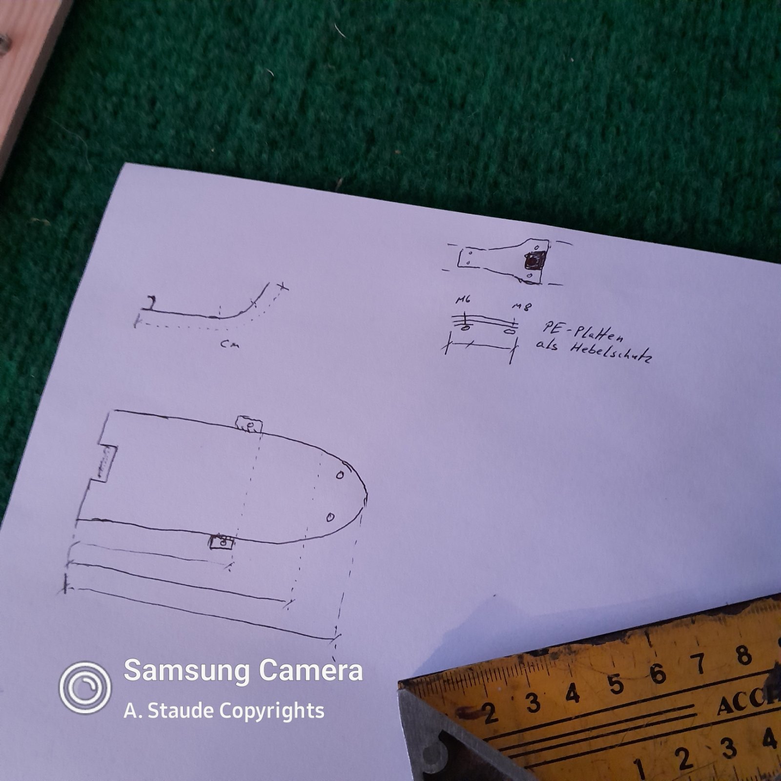

Der Plan
Maße nehmen
Anpassen

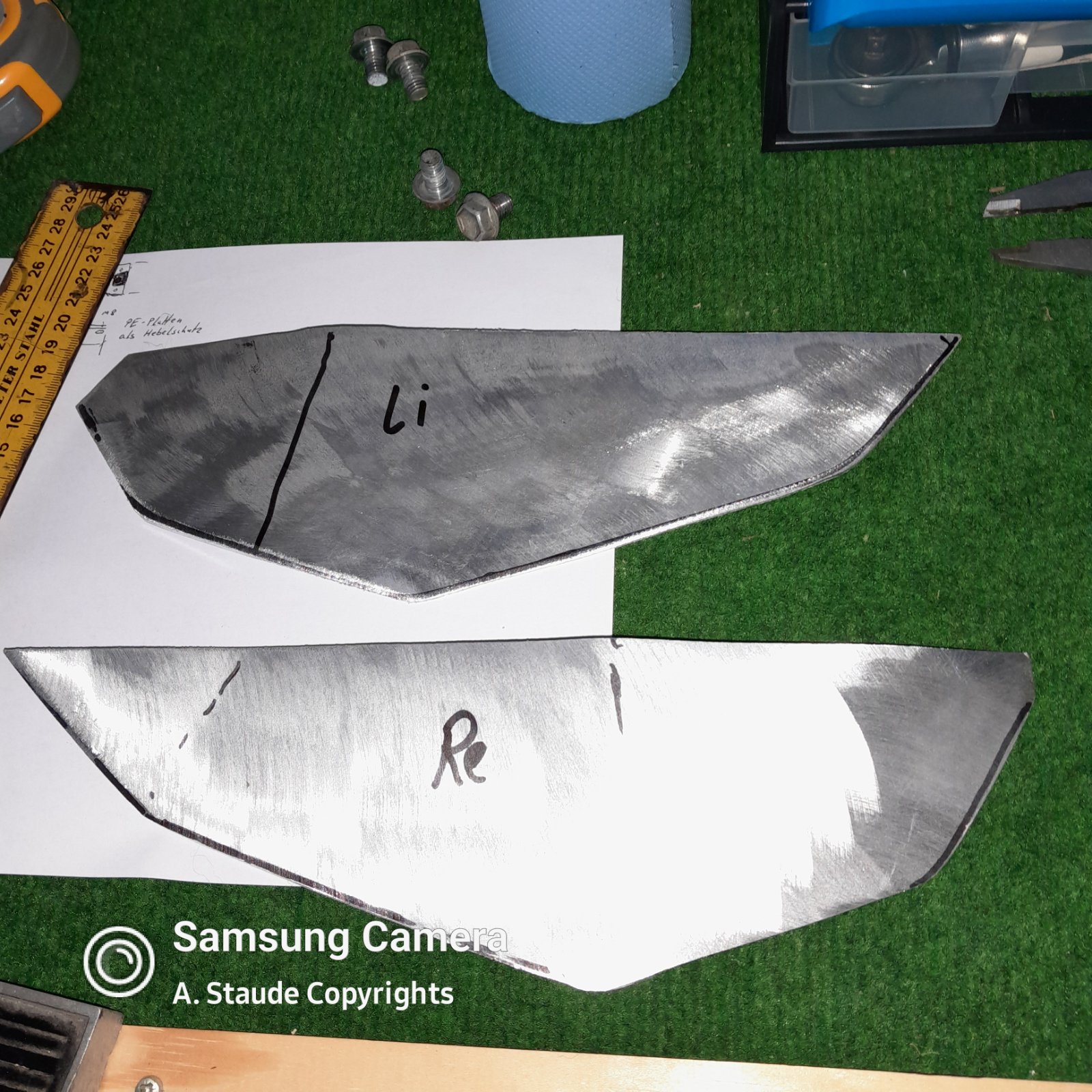

Das schweißen war ne Qual - die Elektroden zünden schlechter; "gebraten" statt Raupen ist die Regel. Immerhin gab`s ne Wurzel.
Zum Glück hatte ich 20 Stück geordert - die gingen auch alle drauf. Nach dem ersten reinigen und verschleifen ging es dann besser.
Seitenteile
Seitenteile

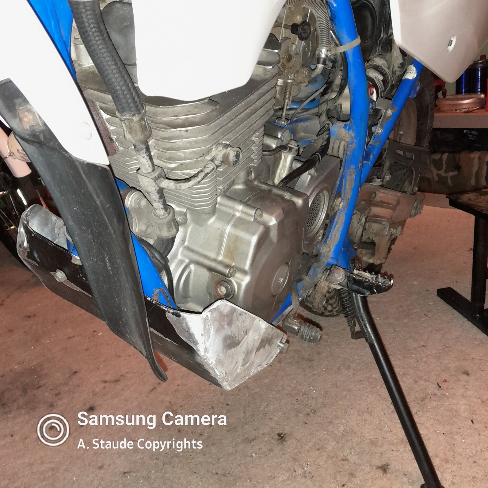

Letzendlich sah es dann so aus...

Das ganze wird morgen noch mit 2 Gummiblöcken sowie einem Scheuerschutz am hinteren Rahmenquerrohr versehen. Die Ölablaßschraube ist von unten mit montiertem Schutz erreichbar - doch im nachhinein unnötig da ich lediglich die 4 originalen Befestigungsstellen zur Montage nutze. Also für den Ölwechseln sowie Reinigung schnell entfernbar.
Ob ich die Umlenkung noch mit PE-Material schütze weiß ich noch nicht.
Nebenbei kam noch ein Zweifach-USB-Ladedingens vorne vor die Tachoarmatur mit ner Direktleitung zur Batterie (abgesichert).

ein Haufen Arbeit, ich hab den Motorschutz einer DR650 SP44B mittels Adapterblechstreifen an die 350er angepasst. Das passt ziemlich gut. :thumbup:

das ist auch eine gute Lösung. Der hintere Teil des Motorgehäuses ist damit allerding wie auch bei originalen ungeschützt. Mal sehen...
Bei meiner Version ist jetzt noch etwas Feinarbeit angesagt - Bilder folgen.

Dein Einwand, dass der hintere Motorteil mit dem 650er Motorschutz nicht abgedeckt ist stimmt soweit. Da aber nix nach unten raussteht was ggf. beim Rüberrutschen über Baumstämme, Reifen, Röhren abgerissen werden kann halte ich das nicht wirklich für erforderlich. Könnte man bestimmt auch einfach verlängern, ein separater und stabiler Umlenkungsschutz wäre da aber sicherlich sinnvoller.
