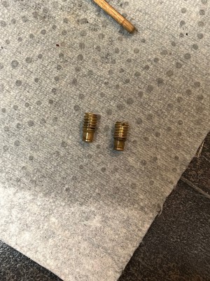

1) die beiden Leerlaufdüsen sind unterschiedlich groß. Welche kommt worein? Hab ich mir nicht notiert.

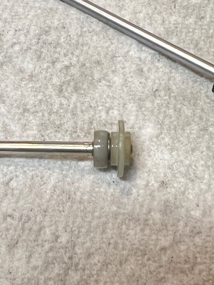

2) Auf der Nadel sitzt der Clip und eine weiße U-Scheibe. Sie ist auf einer Seite etwas dicker. Wierum kommt die Scheibe auf den Clip.
Beim BST bin ich da raus :rolleyes:
Schau mal bei diversen Ersatzteilanbietern für die DR.
Da gibt es in der Regel Explosionszeichnungen, die in solchen Fällen weiterhelfen ;)

Hab mich vertippt. Das ist der Standard Vergaser BST 33. nochmal zu den beiden Leerlaufdüsen. Welche Düse kommt in welche der 2 Bohrungen. Oder ist das egal, da beide für den Leerlauf sind. Ich kann das aus keiner Explosionszeichnung entnehmen.

Wie schon geschrieben - beim BST bin ich raus...
Ruf doch mal bei Topham an:
www.mikuni-topham.de
Mats68
Beiträge: 63
Registriert: 15.03.2023 09:17
Danksagung erhalten: 47 Mal
Re: Vergaser BSR 33 - Frage zum Zusammenbau
Beitrag von Mats68 »
Beiträge: 5650
Hat sich bedankt: 530 Mal
Danksagung erhalten: 157 Mal
Das ist ja cool...
Dankeschön :thumbup:
