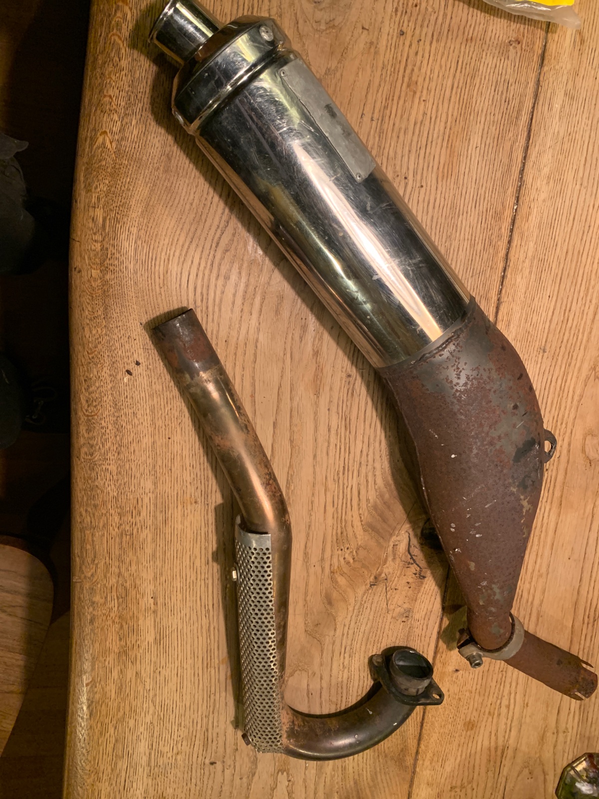

Hallo Gemeinde,
hab eine Auspuffanlage mit Mikuni TM 36 erhalten.
Der Krümmer ist ein Edelstahl Rohr mit Aussendurchmesser
38mm statt original Krümmer - Außendurchmesser DR 350 - 33,49 mm

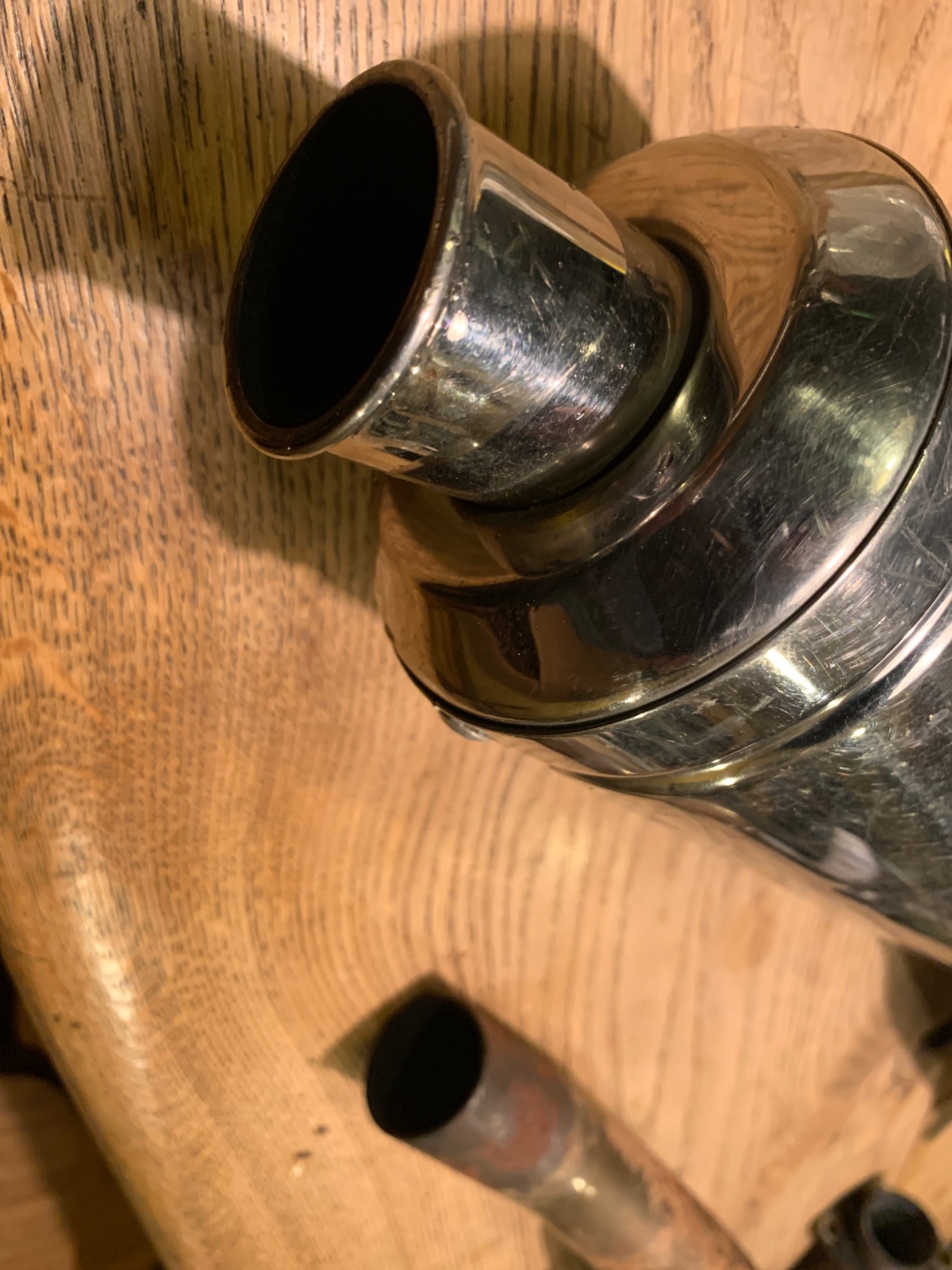

Der Endtopf sieht am Beginn aus wie original Resonanz Topf aber
das Ende deutlich anders und wohl auch deutlich lauter….
E-Nummer hab ich keine gefunden.
Kennt den jemand?!
Kennt den jemand?!

Das ist bei fast allen gängigen Edelstahlkrümmern für die DR normal.Der Krümmer ist ein Edelstahl Rohr mit Aussendurchmesser
Nicht wirklich...Der Endtopf sieht am Beginn aus wie original Resonanz Topf
Schon ab der Krümmeraufnahme nicht - Guggsdu hier:
https://motorradteilehannover.de/Suzuki ... JNEALw_wcB
Das Endstück erinnert stark an Marving oder ein bisschen an Gianelli - dafür fehlt allerdings der aufgenietete Hitzeschutz, auf dem auch die E-Nummer ist. Bei dem auf dem Foto ist das Typenschild direkt aufgenietet.das Ende deutlich anders
Wie unschwer zu erkennen ist, ist das Teil mit ziemlicher Sicherheit Marke "Eigenbau"Kennt den jemand?!
Daher wird ihn vermutlich auch keiner kennen.
Es sei denn, Jemand kennt einen, der einen kennt, der ihn gefahren hat (vielleicht der, von dem Du ihn hast
Davon gehe ich aus.und wohl auch deutlich lauter….
Willst Du ihn verbauen, oder kommt er ins Kuriositätenmuseum, und Du erfreust dich am TM36?

Ich seh ja nur das Foto, aber das sieht für mich definitiv nach zwei verschiedenen Materialien aus.für Selbstbau sieht er eigentlich zu gut aus….
Das Anfangsstück ab der Krümmeraufnahme ist doch schon sehr rostig - wogegen das Endstück in blinkender Edelstahloptik protzt.
Mir zumindest ist kein ESD für die DR bekannt, bei dem das so in einem Guss gewesen sein sollte...
