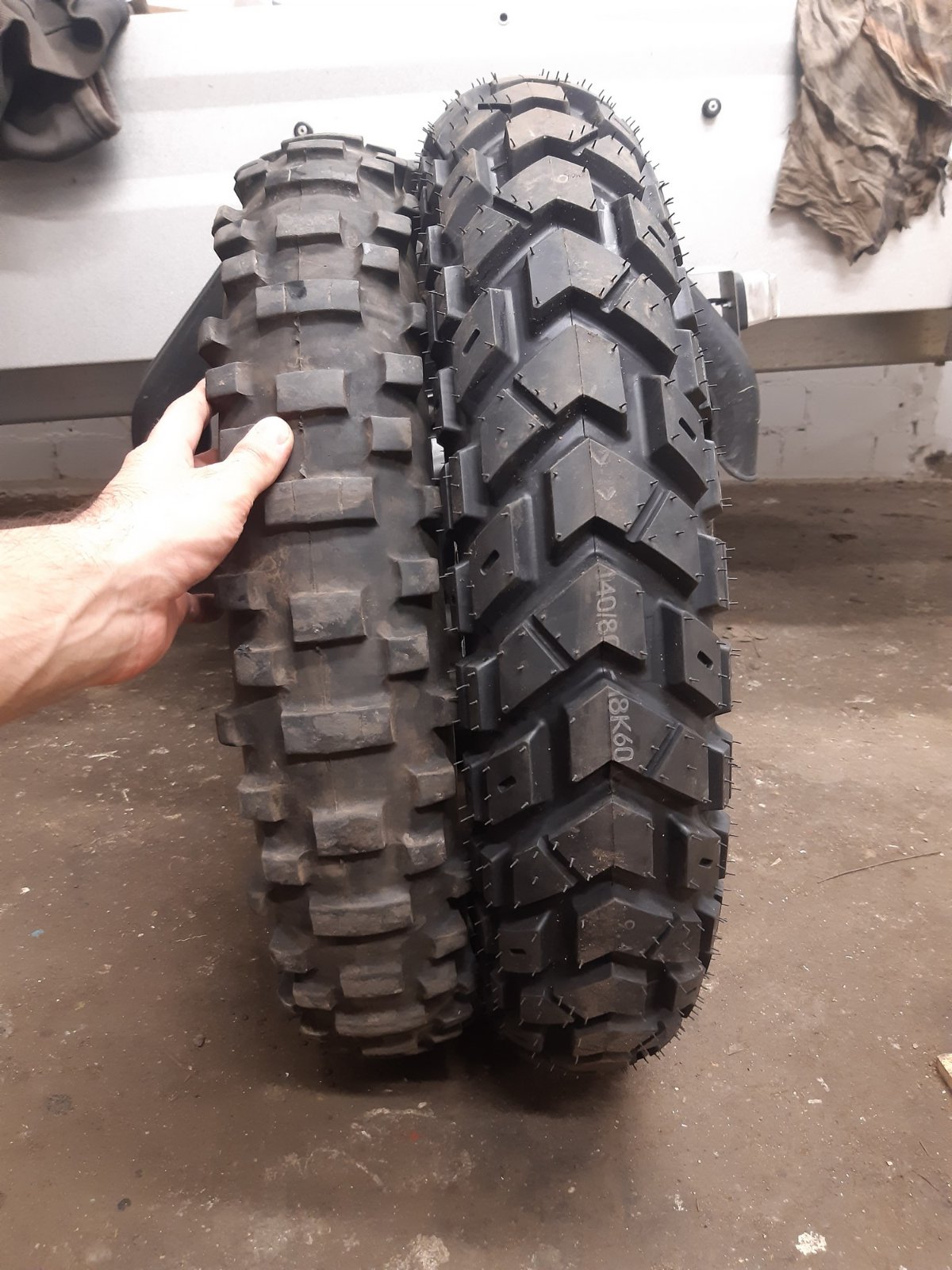

Hier noch zwei Fotos. Links ein abgefahrener Metzeler Six Days Extreme in 120/90-18 und rechts der Heidenau K60 Scout in 140/80-18.
