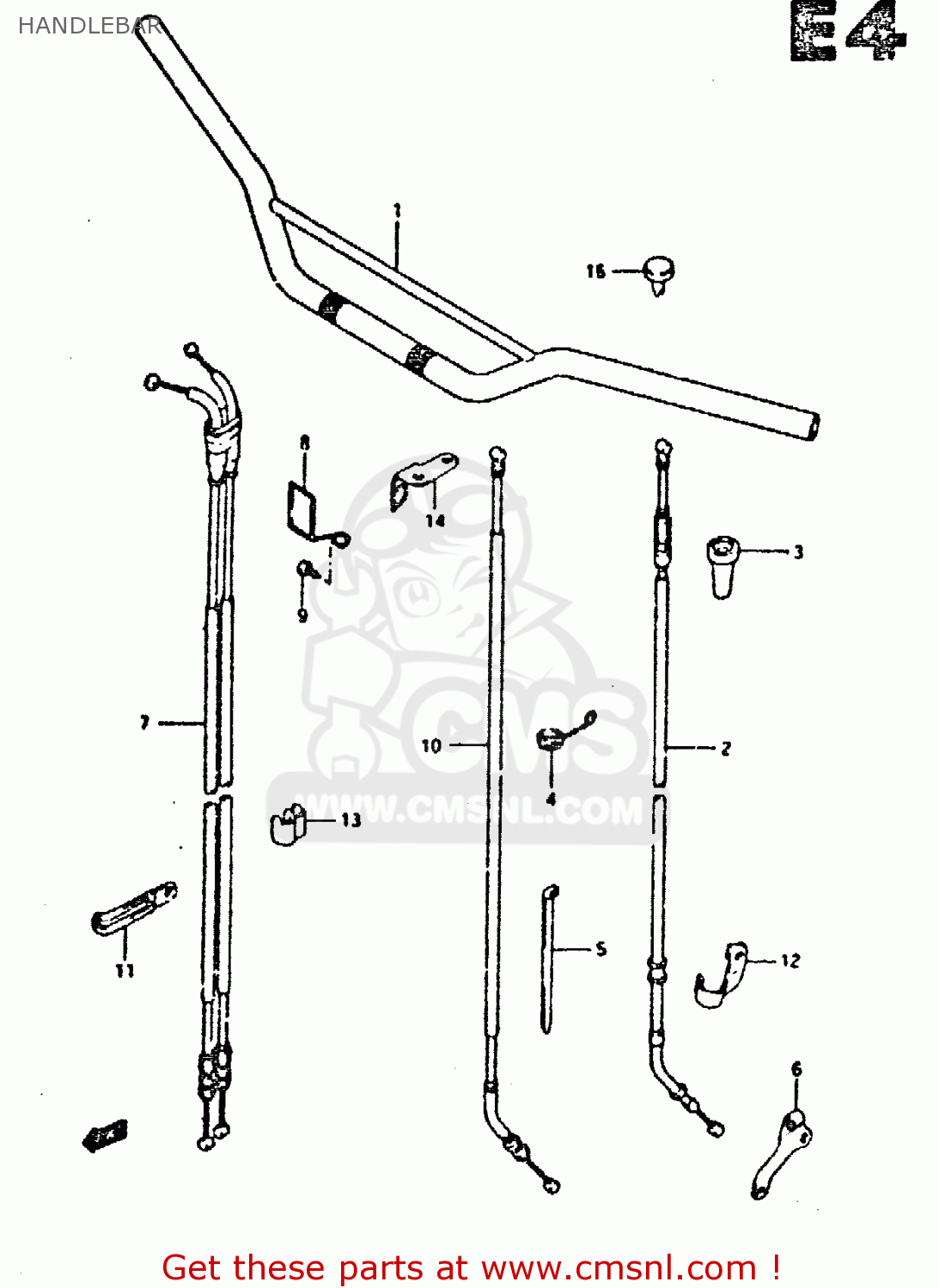

Hallo Q-Schrauber und danke für den Link, soweit ich gesehen habe sind alle diese Gaszüge für den BST33 Vergaser (haben ein gebogenes Stück vor dem Vergaser) und nicht für den TM33. Ist der TM33 jemals original in Europa in einer DR350 verkauft worden? Gruss Yuhmak

Re: TM33 Gaszüge? Wo bestellen?
Das sind definitiv die Graden Züge
Teil Nr.7 au diesem Bild
Kucken kann manchmal helfen
Wie im ersten Link zu sehen sind die Teile für eine DR350-1993-P Modell = Sportmodell = Flachschiebervergaser !!
Auch zu erkennen an der Teile Nr. mit 14D01 !!
Ich benutze auch den Kupplungszug vom Sportmodell da er unten einen Metallbogen hat und die Feineinstellung oben am Zug erfolgen kann !!!
Teil Nr. 2 rechts im Bild !!

Hallo Q-Schrauber, ja kucken
kann helfen ... ich weiss nicht wo ich geschaut habe. danke für die Info und die Hilfe für Blinde. Gruss Yuhmak
