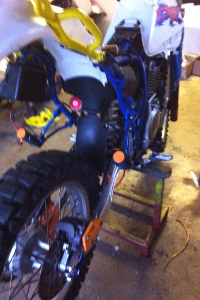

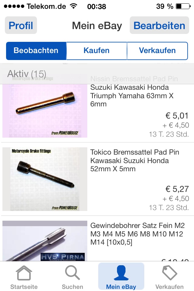

An meiner neuen DR 350 Bj.95 am Bremssattel hinten der
Hintere Pad Pin festgegammelt.
Hab den jetzt mit nem 8,5er Bohrer ausgebohrt und wollt ein M10
Gewinde reinschneiden.
Hab vorne ein Stift ausgebaut um die Gewindesteigung zu messen.
Ich messe mit dem Schätzeisen 0,75mm Steigung, könnte aber auch 1mm sein,
die Flanken sind schon bisel abgerundet, wahrscheinlich war da auch schon Korrosion.
Ich würde mich gern vergewissern was für eine Steigung stimmt.
Dann kauf ich mir den passenden Gewindebohrer plus Kernlochbohrer (8,9 oder 9,3).
Und den Stift brauch ich noch, so wies aussieht original.
Oder hat jemand eine Idee.
Bremssattel Pad Pin M10 mal 0,75mm?

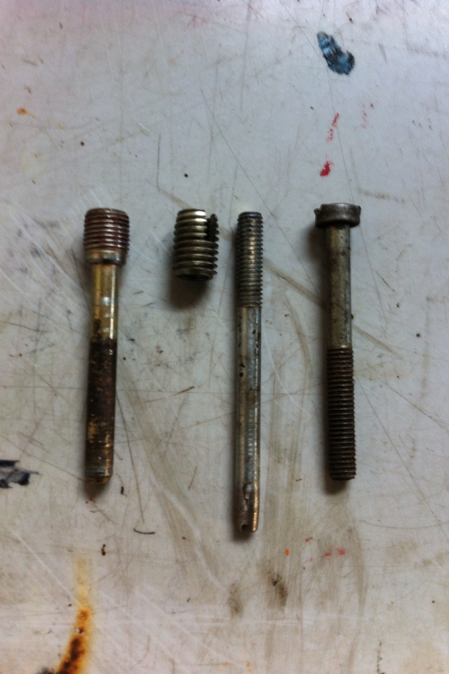

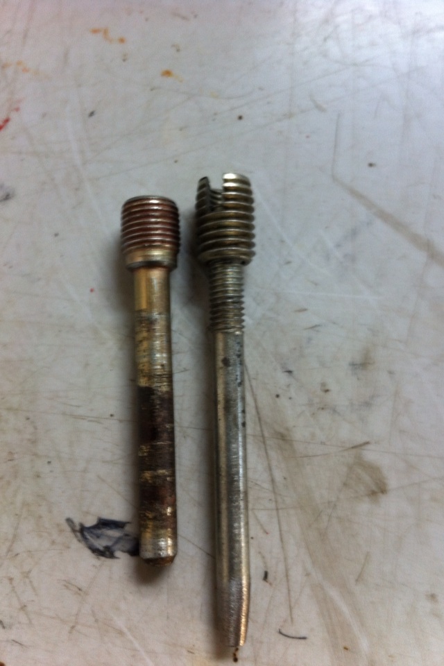

Also es ist 10/0,75.
Aber alles zu teuer, hab mir lieber was aus Schrott für 0 Euro gebastelt.
