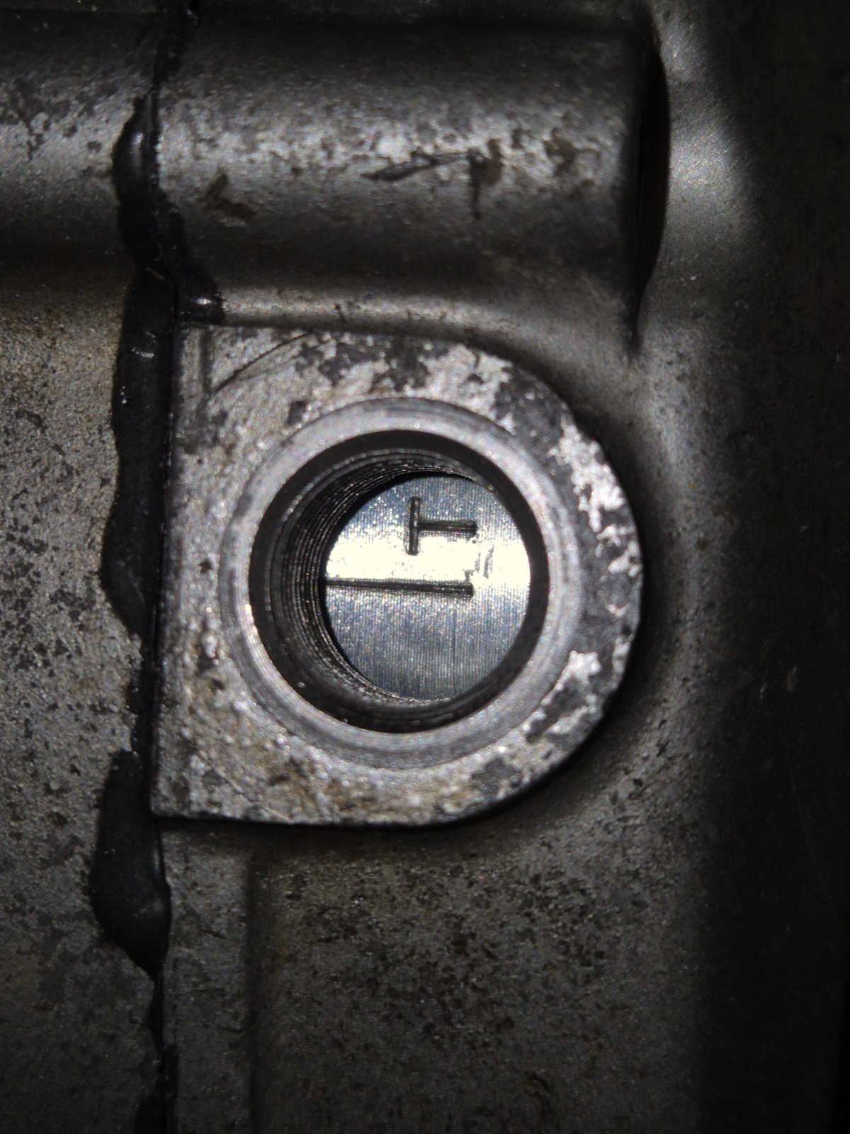

OT gesucht und die Nockenwellenmarkierung geprüft.
Leider gibt es hier einen leichten "Versatz".
Ist dieser noch „akzeptabel“ oder ist die Steuerkette verschlissen?
Oder gibt es eine andere Erklärung?
Ich würde mich freuen, wenn ihr mir weiterhelfen könnt.

Hab schon einige Nockenwellen aus und eingebaut ...
Für mich sieht die Marke an der Welle ok aus. Der minimale Versatz spielt keine Rolle beim Startverhalten.

In der Werkstattanleitung steht bei der Montage des Kettenrades "Eingravierte Striche an der Nockenwelle parallel zur Oberkannte des Zylinderkopf ausrichten"
Bedeutet dies, dass man kann hier noch etwas "nachjustieren kann?

Robschi hat geschrieben: ↑04.05.2025 20:26 Bedeutet dies, dass man kann hier noch etwas "nachjustieren kann?
Nein, das ist aber bei der geringen Abweichung auch nicht nötig.

Eure Meinung zu der „geringen“ Abweichung der Steuerzeiten beruhigt mich nun etwas.
Ich werde die DR jetzt wieder zusammenbauen und das Starten erneut versuchen – wohl mit etwas mehr Körpereinsatz. ;)
