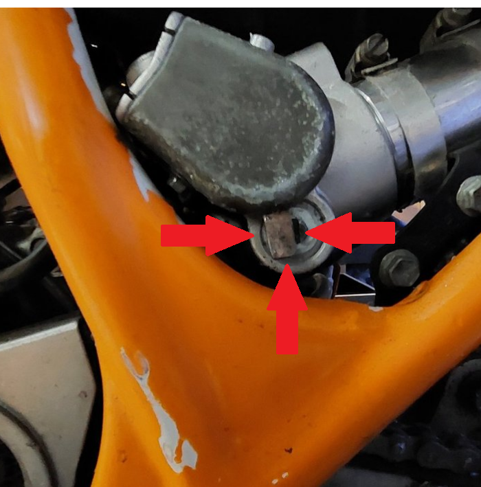

Hier mal ein Bild Link
https://www.amazon.de/photos/share/EIcn ... BfQt3g09dd
Ich habe noch nicht aufgeschraubt, aber ich denke der Hebel geht direkt an die Seilzugscheibe.....
Spart Gewicht und macht was es soll.....kann man vom Sattel aus hinfassen....falls mal das wollte.
Ich sehe nur Vorteile :good:

Hier mal ein Bild
Ich bin mal so frei und stelle das Bild mal direkt ein.
Ich nehme mal an, dieses Rechteck ist mit " Hebel" gemeint. Solange es funktioniert ist alles Bestens. Wahrscheinlich ist dem Vorbesitzer mal irgendwann irgendwo irgendwas irgendwie an der Original-Verstellung kaputt gegangen, oder den Lenker hat es mal erwischt. Ist der Lenker hin wird es schwierig Ersatz zu finden - weil nur der SHC-Lenker dieses Aufnahmerohr für den großen Drehknopf hat.
So gesehen wurde es klever gelöst. :good:

Hi....den original Lenker mit versteller und Kabel Gedöns hab
Ich mitbekommen....bzw alle original Teile...auch den monster Kotflügel für hinten...aus dem Material, baut Lotus ne ganze Elise :teufel:
Denke der aktuelle ist etwas flacher.....
Mal sehen wie es dann beim Fahren im Gelände passt.
Danke für s Bild einstellen.....damit muss ich mich mal in Ruhe beschäftigen.... :bier:
