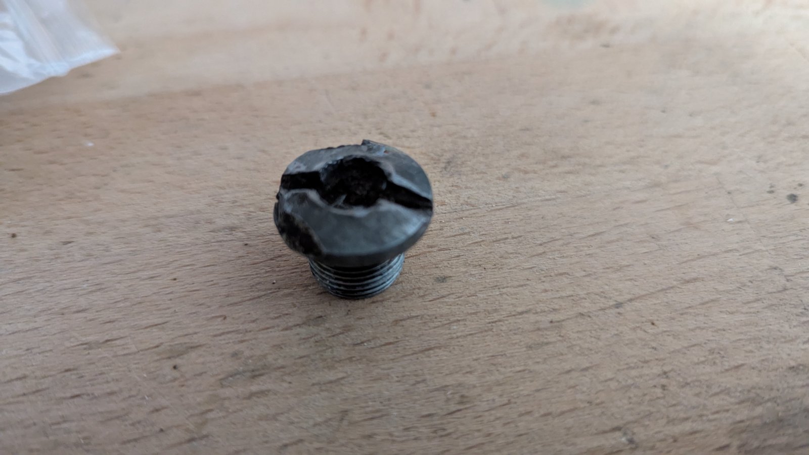

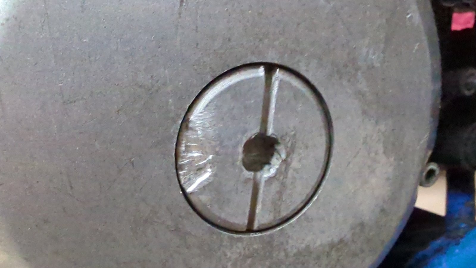

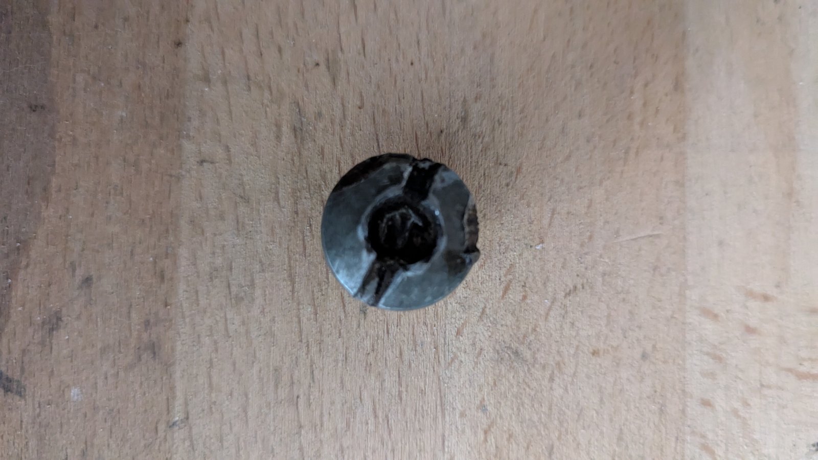

... Oder wie das Ding heißt.
Sitzt im linken Motordeckel, vorne, und dahinter verbirgt sich die Markierung für den OT.
ich hab sie wohl noch mal los bekommen, möchte mich aber nicht darauf verlassen.
Wenn dazu noch jemand die andere Schraube aus dem linken Deckel hat, kaufe ich gerne im Paar. Sieht nämlich auch schön schlecht aus, der Innensechskant. Die hab ich wohl mal irgendwo im Shop gesehen, aber so um 25 Euro, da hatte ich einen Igel in der Tasche. Oder irre ich da?
Darüber hinaus könnte ich eine neues Ölsieb gebrauchen, das vorne im Rahmen sitzt
OT- Prüfschraube und Ölsieb

die Verschlussschraube im Limadeckel kann man mit etwas Geschick auf Torx "umbauen".
Nächstgrößeren Torx-Steckeinsatz an der ausgebauten Verschlussschraube gerade mittig positionieren und mit dem Schlosserhammer in den rundgedrehten Innensechskant eintreiben. Die eingestoßenen Späne kann man hinterher mit der Reißnadel rauspopeln, Oberfläche wieder etwas hübsch machen, fertig. Torx in Alu lässt sich deutlich schlechter überdrehen und hält für das dort angedachte Anzugsdrehmoment.

Mit der Verschlussschraube meinst du die größere der beiden, richtig?
Gute Idee, probiere ich.
Kann man die kleinere irgendwo im Zubehör kaufen? Ich finde nüscht.
Und ist das Maß des O-Ring bekannt?

die Verschlussschraube im Limadeckel wie auf deinem letzten Bild, meine ich.
Neu gibts das Ding auch günstiger, warte kurz, ich recherchiere mal die notwendigen Informationen für dich zusammen:
Stopfenschraube in Limadeckel
09259-36016-20H, M36x1,5
z. B.: https://www.kfm-motorraeder.de/item/suz ... 593601620H
O-Ring Stopfenschraube
09280-33004-000, ID=32,7, t=3,1
z. B.: https://www.kfm-motorraeder.de/item/suz ... 8033004000
Und für die kleine vordere Schraube
Verschlussschraube, 2,80€
09248-14011-000
Dichtring (13.8X18.8X4.8), 2,40€
09168-14002-000
Als Tipp für deine künftige Ersatzteilsuche: Versuch in Onlinekatalogen die orig. Teilenummer des Ersatzteils zu ermitteln und verwende diese als Suchbegriff. Oftmals werden Kleinteile auch in zig anderen Mopeds verwendet und kosten dort viel weniger...

Ach wie cool, Dankeschön!
Ich bin auf diese Anzeigen durch die normale Google Suche tatsächlich nicht gekommen... Danke!
Den Torx-Trick Versuche ich dennoch
