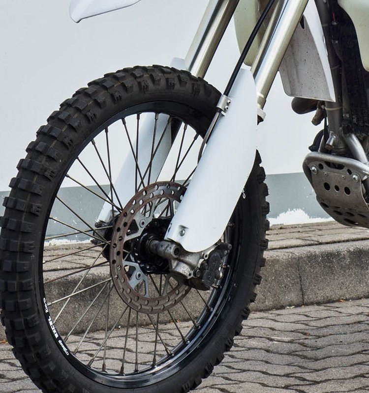

				Re: Gabelprotektor für die SHC
				Verfasst: 30.03.2024 13:22
				von Bambus
				Das ist das Endresultat der Erstaltzgabelprotektoren. Ist glaub ganz in ordnung. Bei der Bremsscheibe musste ich mir etwas mehr Platz schleifen. Und ja, sie sind wieder dreckig
