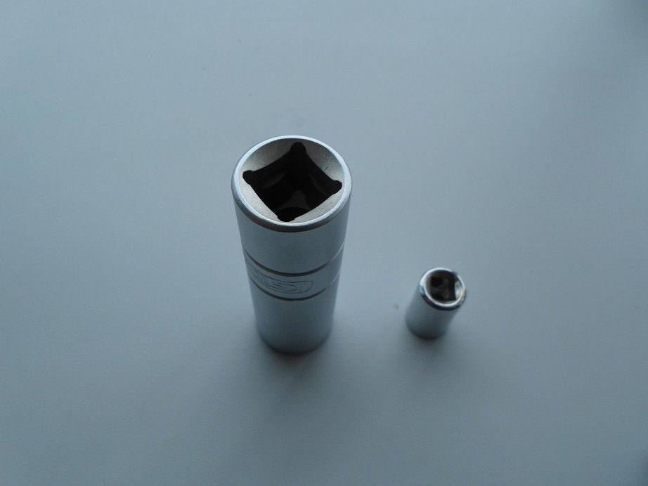

Wenn ich an den Moppeds schraube, arbeite ich wo und wann immer es geht mit einem "kleinen" Steckschlüssel/Ratschensatz 1/4 Zoll.
Ist einfach handlicher, das Ganze. Dem entsprechend habe ich natürlich auch diverses Werkzeug zu Hause, u.a. einen T-Griff Ratschen-Steckschlüssel.
Unlängst ergab sich das Bedürfnis, einen Zündkerzenschlüssel - eine Zündkerzennuss mit 1/4 Zoll-Anschluß besitzen zu wollen. Es gibt zwar passende Adapter, jedoch passten diese nicht auf den Anschluss meine T-Griff-Ratschen - Steckschlüssel
Also musste eine einfache, wirksame und optisch ansprechende Lösung her - Schweißen / hartlöten wollte ich nicht.
Eine 9 mm ( SW ) Nuss aus einem ausgedienten 1/4 Zoll Steckschlüsselsatz stellte die Lösung dar:
Diese passte sehr exakt ( leichter Druck war erforderlich ) oben in den 1/2 Zoll Anschluß der Kerzennuß.
Somit war die Verbindung zu meinem T-Griff gewährleistet.
