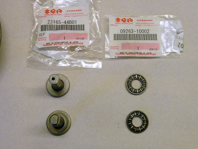

Hallo hätte mal eine Frage!Die Scheibe am Druckblozen Nadellager 13 B manche haben die,andere nicht ! Gibt es verschiedene Nadellager z.B 13A nur mit Scheibe 13B und normal 13 ohne Scheibe! Würde mich auf eine Antwort freuen!

Grundsätzlich braucht das Nadellager (hier als Axiallager)
eine "harte" Lagerfläche auf der die "Nadeln" abrollen können.
Wenn es ein offenes Lager gibt braucht es zusätzlich
eine "harte" Lagerschale/lauffläche auf jeder Seite.
Mir persönlich ist bislang nur eine Variante untergekommen.
OEM-Suzuki mit "eingebauter" Läuffläche auf der Rückseite.
Die offene Seite zeigt dann Richtung Druckpilz.
Im Grunde ist es egal was verbaut wird solange die Lagerung in Form von:
harte Lauffläche-Naddellager-harte Lauffläche
aufgebaut ist und die Gesamtmaße passen.
Hilft dir das weiter?

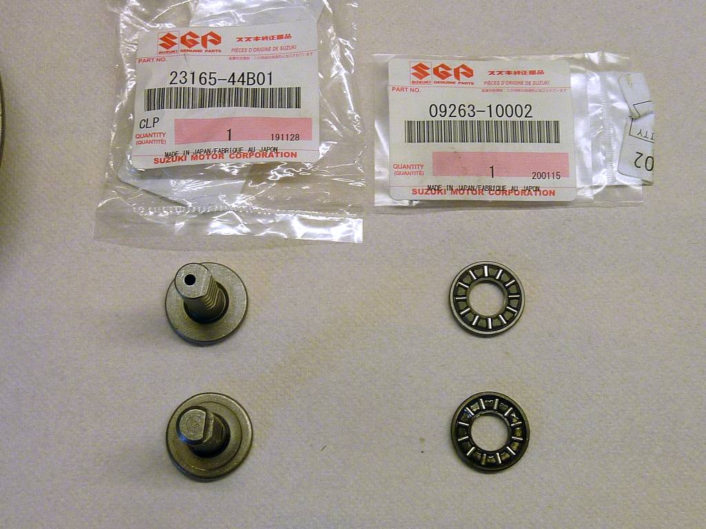

Im Bild mal das Lager von dem ich rede, und der Druckpilz.
Oben aktuell/neu unten verschlissen alte Variante. Gruß

Ich würde es eher einen "Zugpilz" nennen, da er ja aus der Kupplung herausgezogen wird.blechbieger hat geschrieben: ↑19.06.2021 14:23...Die offene Seite zeigt dann Richtung Druckpilz.
Im Bild mal das Lager von dem ich rede, und der Druckpilz .... blechbieger
Was den Zusammenbau immer etwas fummlig macht ...
Aber dass kann man jetzt auch als Haarspalterei sehen.
