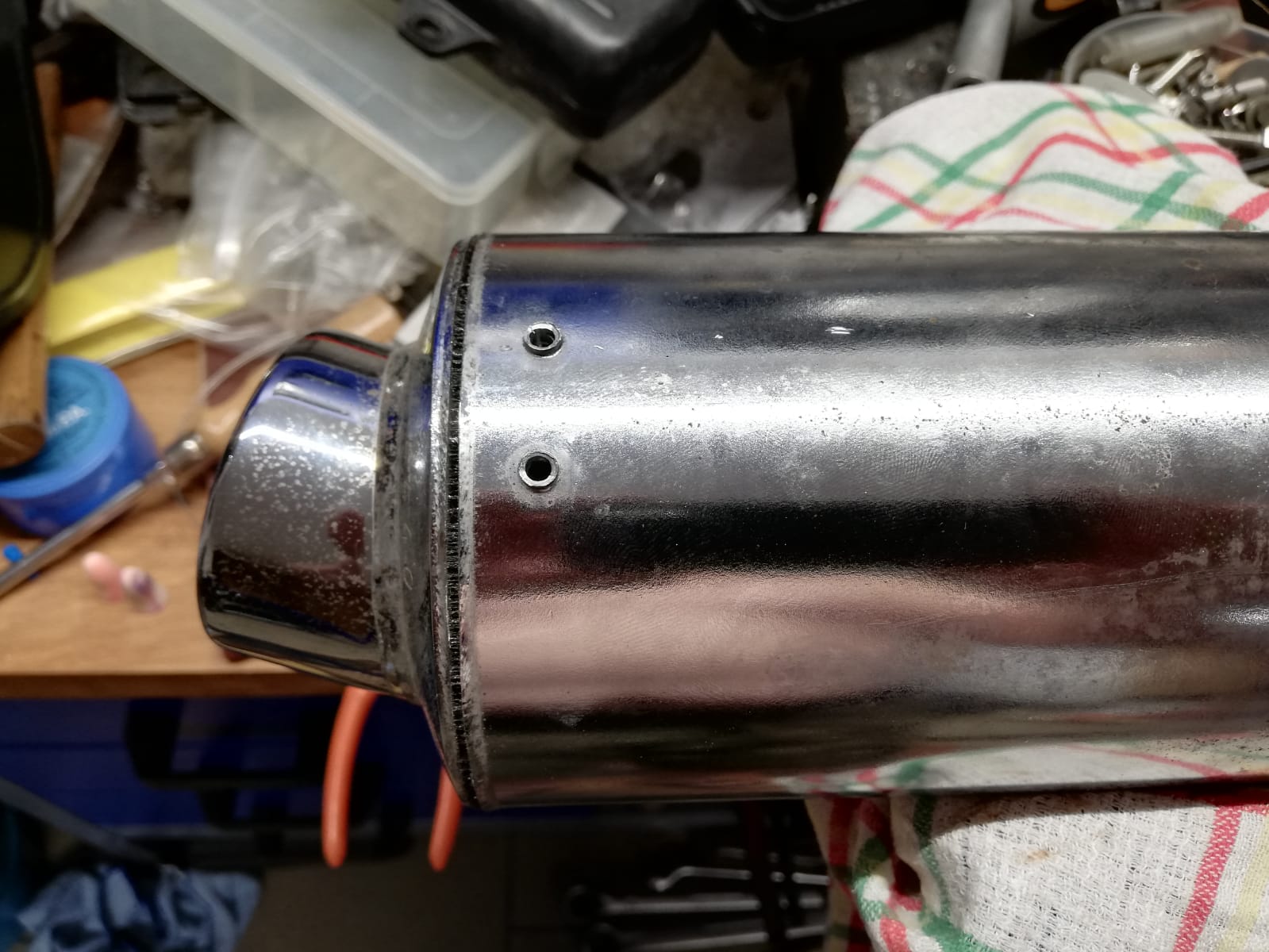

Heyho Freunde habe heute von meiner neuen alten Dr 350 den marving auspuff abgebaut. Ursprünglich wollte ich das alu blech entfernen und polieren. Nachdem ich die Nieten aufgebohrt hatte, bemerkte ich leider das die eine Hälfte der blindnieten in den esd rein gefallen sind.
Habe mit nem Endoskop rein geguckt egal von welcher Seite ich das Teil rein geschoben habe... Nur 2 Kammern die geschlossen sind und keine chance die Nieten raus zu kriegen.
Hatte jemand den Topf schonmal offen oder ne andere Idee wie ich die Stücke da raus kriege?
Auftrennen und Schweißen ist kein Problem habe nen berufsschweißer an der Hand.

Möglichkeit a:)
Den Nietstummel lassen wo er ist - und erstmal abwarten wie und ob wie er sich bemerkbar macht.
Schlimmstenfalls hört man im Leerlauf / beim Fahren ein "rasseln" weil das kleine Alustück innen drinne durch die Vibrationen Lambada tanzt :rolleyes: :rolleyes:
Wenn einen das dann zu sehr stört - oder man Bedenken hat wegen der HU bleibt ja nur
Wobei ich eventuell noch folgendes probieren würde:
Das Loch wo das Niet drinne war etwas aufbohren und dann den ESD in der richtigen Position ( Loch nach unten ) solange über Kopf schütteln bis der Rest durch das vergrößerte Loch heraus fällt.
Das Loch dann mit einer entsprechend großen, eventuell sogar optisch ansprechenden Schraube samt hitzebeständigen Dichtring verschliessen - sieht auf jeden Fall ansprechender aus als die aller schönste Schweißnaht. :rolleyes:

Es wurde die Schweißnaht Lösung.
Nieten sind nun alle raus.
Topf wird nun soundtechnisch leicht optimiert da er ja doch recht leise ist die Löcher lasse ich auch zu Schweißen und polieren sieht sowieso besser aus.
