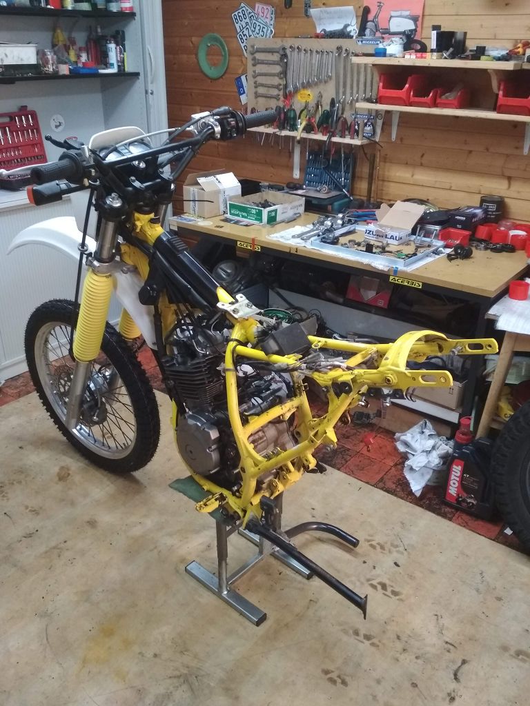

Hab jetzt die Gabel überholt, Lenkkopflager neu geschmiert, Bremsleitung vorne getauscht und neue Bremsbeläge verbaut sowie vorne einen neuen Reifen aufgezogen. Das ganze "Front-End" ist also an sich überholt. Sieht aktuell so aus.
Heute ging es mal langsam hinten weiter...die Schwinge hat ganz schön einen mitbekommen von der Kette. Was denkt ihr geht das noch in Ordnung?
