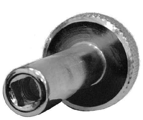

Das einzige "Spezialwerkzeug" was man für die Wartung der DR braucht ist ein Ventileinstellvierkant,
also dieses Ding was auf den 3mm Vierkant der Ventileinstellschrauben passt.
Sieht so aus, gibt's aber auch noch mit 10er Nuss und Hebel für die Kontermutter.
Danke :) Das habe ich neulich als ich sie wieder aus dem Winterschlaf geholt habe festgestellt. Der Vierkant meines Vaters passt nicht.
