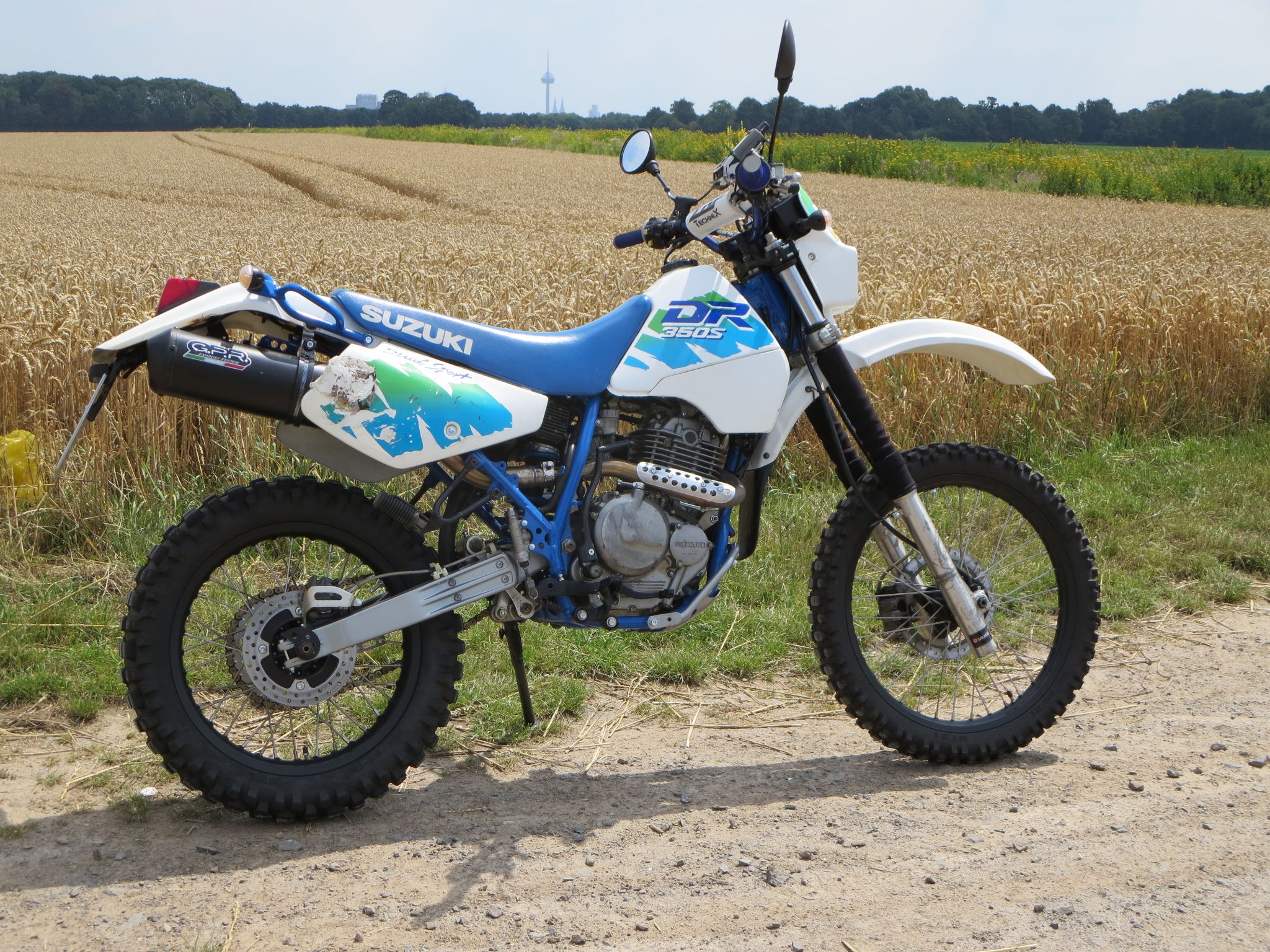

Habe meine DR350 komplett restaurieren lassen und Anfang des Jahres das gleiche Problem.
Die einzige verfügbare und legale Möglichkeit war der Enddämpfer von GPR.
http://www.gpr-germany.de/GPR_Auspuffsy ... 90_93.aspx
299,-€ finde ich für einen neuen Dämpfer okay. Lieferzeit ca. 2 Wochen, da er in Italien neu gemacht wurde.
Beim Anpassen an den großen (alten) ABP Krümmer musste der Schrauber der den Motor überholt hat, aber etwas tricksen...

Hi Olaf,
Danke für den GPR Link!
Preis ist wirklich OK.
Könnntest du bitte Nahaufnamen machen?
Ich würde gerne von den "Tricksereien" lernen.
Danke,
Markus

Den Trick kann Ich dir auch sagen. Du musst den Krümmer entweder mit dem Verbindungsrohr vom GPR Esd verschweißen, oder du setzt einen gaanz kurzen Rohrverbinder dazwischen. Der ABP Krümmer und das Gpr Rohr haben den gleichen Durchmesser, deshalb kannst du die nicht einfach zusammenstecken.
