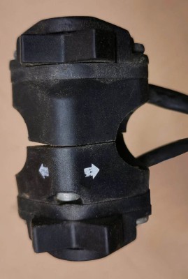

Nachteil: Licht und Blinker-Schalter müssen durch die schmalen (CEV) wie an der KTM ersetzt werden.
Die original Schalter links am Lenker sind zu groß ...
So ein Schalter passt.
