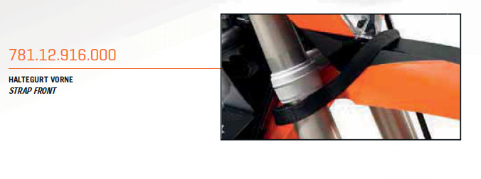

gondolf
Beiträge: 10
Registriert: 02.04.2015 16:06
Re: Ideen-Pool für Bergeschlaufe vorne
Beitrag von gondolf »
http://www.ktmschnellversand.de/HALTEGU ... =haltegurt
Beiträge: 4650
Kaufen kann jeder :rolleyes:
Selbst etwas anfertigen, darum gehts mir in erster Linie-
