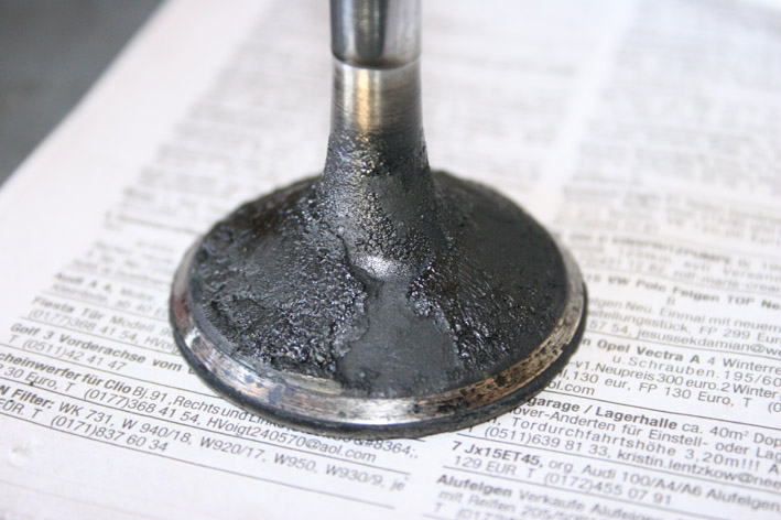

Wenn die Ventilschaftdichtungen hin sind kann man bei abgebautem Vergaser auf den Einlassventilen schwarze Verkrustungen sehen.
Was genau mit dem Motor los ist sieht man aber meist erst wenn man ihn zerlegt hat, oder zumindest Kopf und Zylinder runter sind …

So sieht ein Ventil bei kaputter Ventilschaftdichtung aus:
Jetzt nur die Ventilschaftdichtungen zu wechseln wäre (sinnloses) Flickwerk, und würde wahrscheinlich gar nichts bringen!
Da ich meine Maschinen selbst schraube kann ich zu den Kosten nichts sagen, die Materialkosten findest du wenn du die Suche bemühst.
Klick mal hier -> search.php?keywords=kosten+Kolben+Zylinder+hohnen
