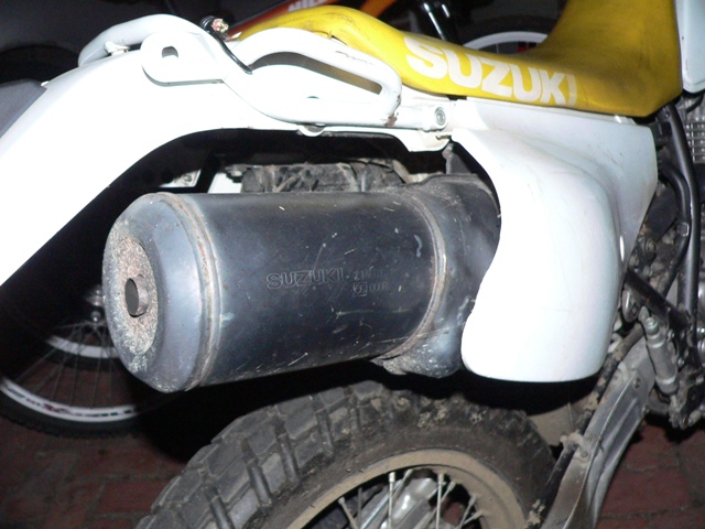

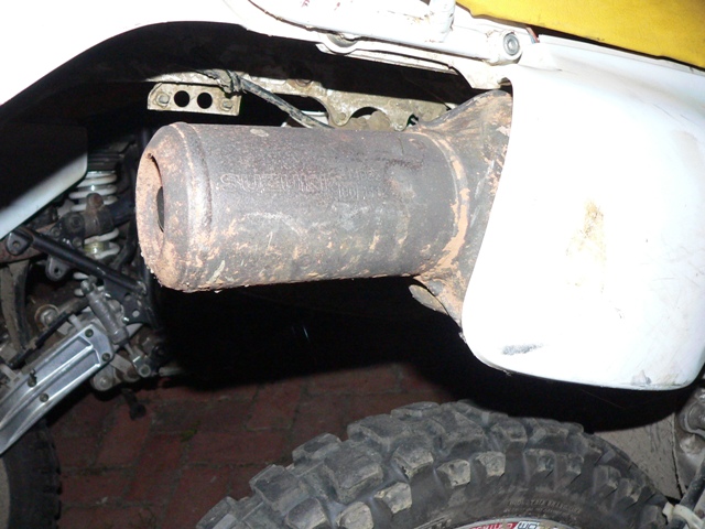

ich fahre aus gleichen Gründen seit eh und je mit der original Auspuffanlage. Dr 350S Bj 93...
Jetzt hab ich für meine Lebensgefährtin auch ne Dr 350 gekauft, BJ 96...und die ist noch mal erheblich leiser.
Der Auspufftopf ist wesentlich dicker...warum das so ist hab ich keine Ahnung, aber da ich die Kiste von erster Hand gekauft habe und der VB meinte das ist so original ...glaub ich ihm das...
Die Kiste hat auch einen Microschalter am Vergaser, was meine 93er nicht hat...
Ich denke viel leiser geht das kaum...da hört man das Kettenrasseln schon fast mehr als den Motor....
Bilder zum Vergleich:
