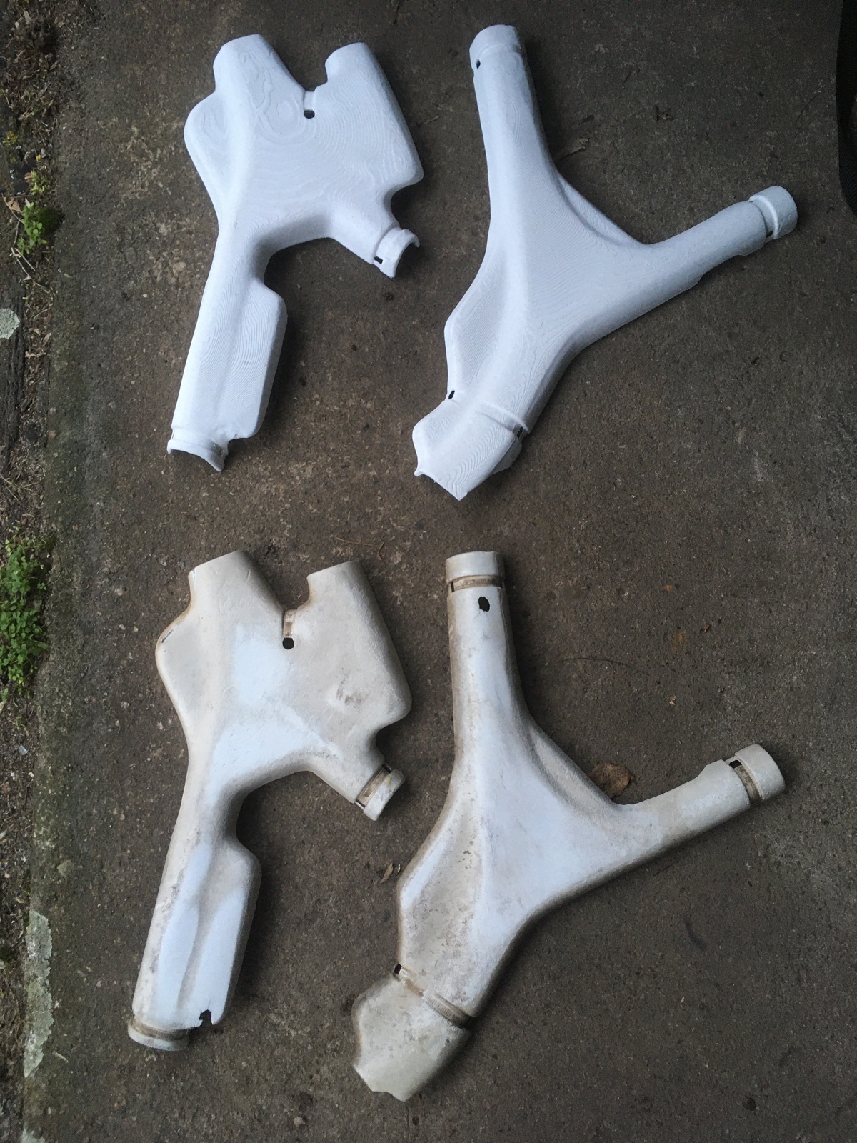

Hallo DR Freunde,
Ich bin jetzt ebenfalls einen teuren Weg gegangen und habe meine Rahmenschützer scannen und in 3D drucken lassen. Das Ergebnis scheint mir gar nicht so ungeeignet, was die Ähnlichkeit des Kunststoffs betrifft. Die Oberflächenstruktur ist natürlich deutlich anders und wird sicher mehr Dreck festhalten. Daher würde ich beim zweiten Mal nicht Weiß wählen.
Muss ich aber hoffentlich sobald nicht.
Der Scan hat natürlich auch übernommen, was an Porigkeit nicht zu verbergen und dann auch nicht wegzurechnen war. Ich empfehle also, dass der oder diejenige von euch, deren Schützer noch den besten Erhaltungszustand zeigen, das auch mal machen. Und dann anbieten.
Wer keine Lust dazu hat, aber interessiert ist, kann sich ja an die Bude wenden, die jetzt die Datei von meinen als Prototypen hat. Sollte dann ja günstiger sein, als bei mir
Info@3ddesigndruck.de , kleiner Laden in Potsdam
Ich habe es für euch getan!
Habt immer gute Fahrt und halbwegs unaufgeregte Feiertage.
BG Elliot
Naja....ich denke mal das alle Interessenten gerne wissen würden Wie TEUER den der Weg nu war...

Coole nummer, welches druckverfahren hast du gewählt? Und ist die 3d Datei erhältlich?

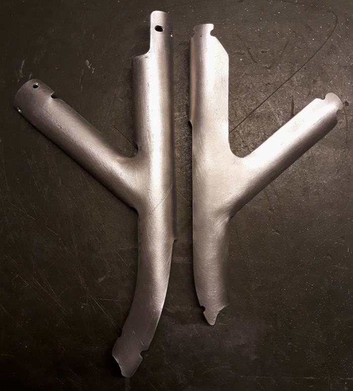

und wer nicht ganz ungeschickt ist, kann sich sowas auch in 1,5er Alublech am Wochenende mal selber bauen.
Sooo schwierig ist das garnicht...
Sieht doch recht ordentlich aus
Gibt´s schon ein Youtube-Tutorial dazu ?

da muss ich dich entäuschen, die sind ganz oldschool aus einer Laune raus ohne Film- oder Tonaufnahmen entstanden.
Die Vorgehensweise ist bei sowas aber eigentlich immer gleich, Pappstück randrücken, anzeichnen, ausschneiden, auf Alublech übertragen und ausschneiden, andrücken, fertig.
