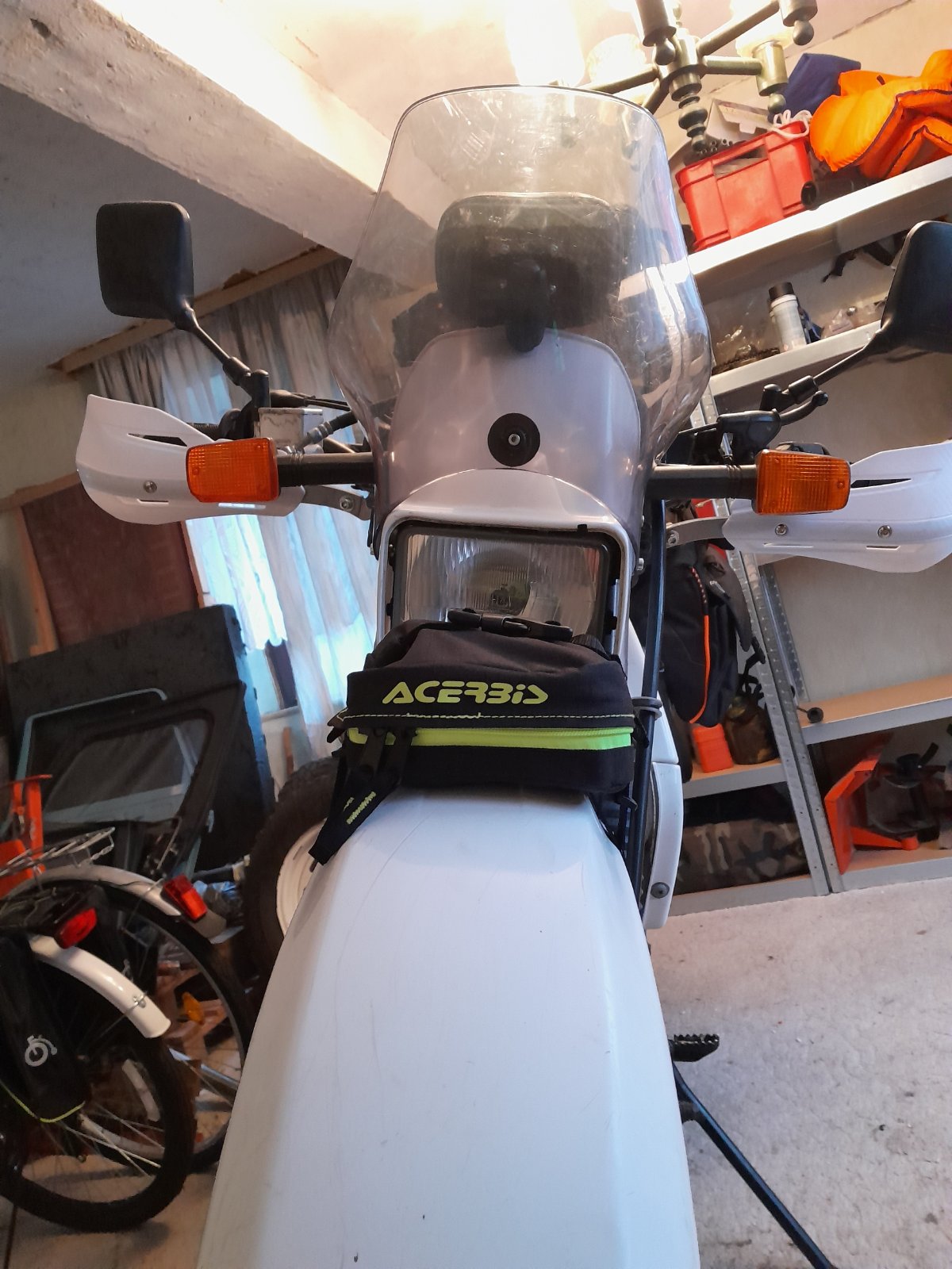

Zufrieden mit dem erreichten Ergebnis machte ich es mir vor der DR etwas bequem und ließ die Gedanken betreffend der kommenden Touren schweifen. Da auch die Augen mitschweiften wurde mein Interesse auf einmal auf die im Lagerregal liegende Fendertasche gelenkt. Also hoch mit den Knochen und diese mit einem 21" HD-Schlauch, einem Montiereisen sowie Flickzeug und Luftpumpe gefüllt (in der kleinen innenliegenden Reißverschlußtasche befindet sich immer (!) ein Ersatzkettenschloß Clip, einige Sicherungen sowie Isolierband drinnen) und das ganze dann an den vorgesehenen Ort verbracht.
Paßt gut (ja- die Ausklinkungen dafür sind - sollte ich mich zu Verbleib der Tasche an besagtem Ort entscheiden, noch einzubringen). Wieder um die Front geschlichen und aus verschiedenen Perspektiven das Werk betrachtet kam ich zu einer Entscheidung. Bevor ich vorgreife erst einmal Bilder einer minimal gefüllten Fendertasche und dann mit o.a. Material gefüllt...
Dem geneigten Leser mag etwas auffallen.
Hier noch ein Bild der gefüllten Tasche von der Seite:
Verfasst: 29.01.2022 15:25
von Falke
Um es einmal salopp zu formulieren: Für`n Arsch.
Bei der geplanten ersten größeren Tour ist es erforderlich schon früh zu starten und wahrscheinlich erst gegen Einsetzen der Dämmerung am eigentlichen Startpunkt einzutreffen. Das ganze mit einer halbverdeckten H4-Funzel? Auf keinen Fall. Dazu kommt noch das das ganze auch noch ordentlich mitschwingt (ist etwas mehr als 1kg).
Resümee: keine Fenderausklinkungen - das ganze Zeug wandert in`s Gepäck.
Das ist also auch schon geklärt.
