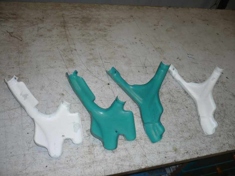

Teil II Abformen der Original Rahmenschützer von Andreas:
Beide Teile fertig laminiert. Die roten Linien sind Kennfäden im Abreißgewebe. Dieses wird nach aushärten der Laminate abgezogen und man kann auf der Oberfläche kleben ohne anzuschleifen.
Warum das ganze sieht man weiter unten...
Formen sind ausgeformt, Originale sind trotzdem diese sich etwas gewehrt hatten ohne Schäden herausgekommen.
Die Originale sind weiß, die Negativformen grün.
Die Negativformen sind auf ein Brett aufgeklebt da diese aufgrund des geringen Gewichtes beim Laminieren ständig verrutschen würden.
Soweit der Stand der Dinge.
Die Negativformen werden jetzt noch fünf mal mit Trennmittel behandelt, dazwischen jeweils eine Ablüftzeit von min. 6 Stunden.
Dann Auftrag Trennlack (PVA) und dann gehts los mit dem Laminieren des ersten Satzes.
Zeitaufwand bis zu dieser Baustufe ca. 16h.
Der größte Aufwand war das Besäumen der Ränder bei noch eingelegtem Positiv; dies musste besonders vorsichtig geschehen mit Trennscheibe und Fächerscheibe um die Ränder der Originale nicht zu beschädigen.
Ob sich das alles lohnt?
Keine Ahnung, Spaß machts allemal... und ich habe dann erstmal einen Satz der begehrten Teile :-)
Eins ist jedenfalls auch sicher, das Laminieren der Teile ist nicht trivial.
Hoffe ich nerve euch nicht mit Details....
Mike

Aber mal langsam, erstmal gibts nur einen Satz Formen (weitere lohnen sicher nicht) und da sollten noch gebrauchsfähige Teile rausfallen.
Muss mich erstmal an die Lagenbelegung rantasten, habe zwar Ideen dazu aber was dabei rauskommt sieht man erst wenn man die Teile ausgeformt hat.
Und dann wäre da noch die Oberfläche. Wenn es gut sein soll dann einen Inmould Lack spritzen, Farbe weiß finde ich gut.
Will jetzt keine Panik machen, aber bei den kleinen Teilen die Spritzpistole anwerfen (habe eine kleine LVLP Pistole) sprengt schon im Ansatz jede Wirtschaftlichkeit.
Bei nur einem Formensatz bin ich mit Farbe anrühren, spritzen und dann Pistole reinigen bei guten 30 min und da muss man schon Gas geben.
Dann Gewebezuschnitt vorbereiten, laminieren, ausformen, Kanten beischleifen (viel Zirkus!), Formen reinigen und vorbereiten.
Möchte jetzt kein Schreckensszenario zelebrieren, aber das sieht so aus als wäre es vom Zeitaufwand jenseits jeglicher Wirtschaftlichkeit.
Ist einfach so bei handwerklicher Einzelstückfertigung.
Ok, ist Hobby. Jetzt erstmal machen und dann sehen wir weiter.
Will bloß keine falschen Hoffnungen wecken dass die Teile auch im Hobbybereich für schmales Geld zu machen sind.
Bin kräftig am Wachsen (werde nicht größer statt dessen Trennwachs auf die Formen aufbringen), und immer schön die Ablüftzeit einhalten, dann klappts auch mit dem Trennen ;-)
Und nein ich rühre jetzt noch kein Harz an ;-)
Mike

Das Positiv muss dann nur noch um die effektive (!!!) Wandstärke der Tiefziehfolie nach dem Ziehen reduziert und nach unten verlängert werden auf die Aufspannebene.
Und dann braucht man noch eine Heizvorrichtung mit Quarzstrahlern und eine Vakuumplatte.
Habe ich schon gemacht deswegen kenne ich den Aufwand um eine Prozesssicherheit zu erreichen.
Jede Menge Vorlauf und Ausschuss bis es funktioniert.
Falsches Verfahren für kleine Stückzahlen.
Mike

Der erste Satz Rahmenschützer ist aus den Formen gefallen.
Um eventuelle Trennprobleme zu reduzieren ist auf den Laminatteilen ein 2K Füller (ockerfarben) in der Form aufgetragen. Bei diesem Material ist ein gutes Trennen bekannt.
Die Teile gingen aber trotz der komplexen Geometrie einfach auszuformen
Die nächsten Rahmenschützer dann mit 2K PU Inmold Lack in weiß, sind gerade am Aushärten.
Ich würde einige Sätze bauen mit etwas Vorlaufzeit, Lieferfrist ist abhängig vom Bedarf.
Als Forenpreis habe ich mir € 90,00 zuzüglich Fracht (€6,90 als versichertes Paket) vorgestellt.
Und nein ich werde dabei nicht stinkreich.
Wer meint das geht günstiger darf gerne dabei sein wenn ich einen Satz baue.
Bitte ordentlich Zeit mitbringen um auch wirklich alle Arbeitsschritte zu verfolgen... :-))
Mike
