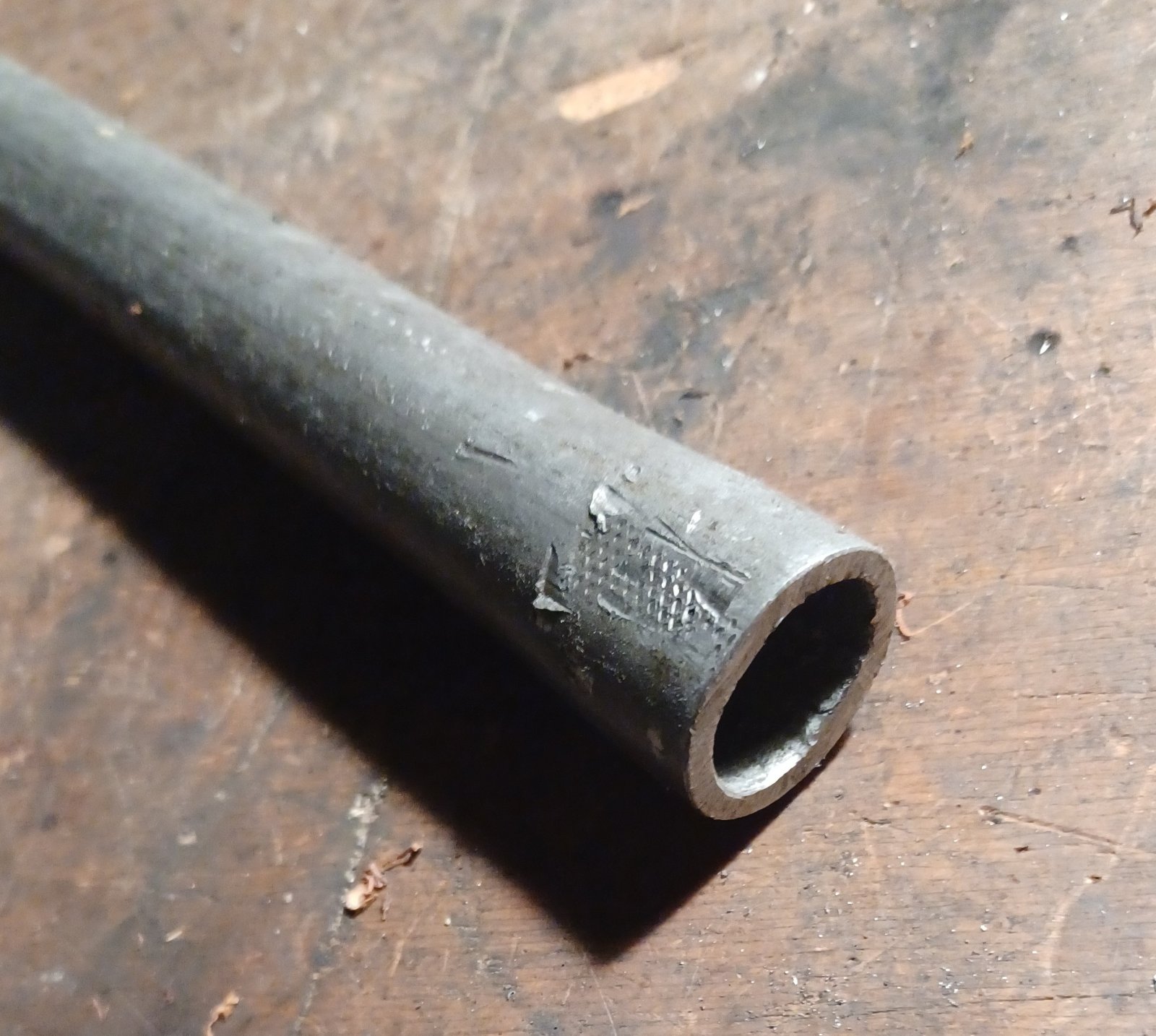

hallo Frank,
die idee hatte auch schon. der baumarkt hat aber nichts brauchbares hergegeben. kannst du vielleicht angaben zu durchmesser und wandstärke machen?
Re: guden aus hessen
Verfasst: 14.01.2026 21:52
von Frank M
sicher, 21mm Außendurchmesser, 3mm Wandstärke sind es bei mir (was halt da war). Bekommt man noch im Schraubstock gedrückt oder eben mit der dicken Pompfe rustikal plattgehauen.
Am anderen Ende hab ich mir eine Mutter mit SW17 für eine andere Gabel aufgeschweißt und kann komfortabel mit Knarre oder Ringschlüssel gegenhalten. Ein Querloch für einen langen Schraubendreher geht natürlich auch oder du spannst das Rohrende in den Schraubstock und steckst die Gabel auf.
