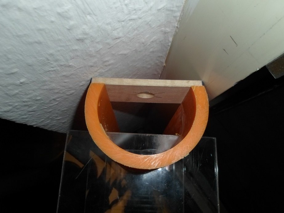

Ich hatte ja schon sehr lange die Idee im Kopf, aus einem Stück 2 Zoll Kunststoff-Wasserleitungsrohr ein Halbrohr zu schneiden, und dieses dann mit kleinen Plexiglas-Böden für die 1 : 18 Modelle zu versehen.
Da der Platz zwischen Balkontüre und großen Wohnzimmerfenster ( der senkrechte Fensterstock ) nur knappe 20 cm breit ist - musste etwas schmales her, dazu noch aus einem nicht alltäglichen Material - um meiner Leidenschaft für ausgefallene Werkstoffe Genüge zu tun.
Ein Kumpel von mir hat nen Cousin, und von dessen Schwester ihrer Tochter der Freud besorgte mir so ein Stück Wasserleitungsrohr aus Kunststoff - 2 Zoll im Durchmesser. :good:
Das Problem war das Rohr sauber und exakt der Länge nach aufzutrennen - was nach dem Befestigen einer passend dimensionierten und dem Durchmesser entsprechenden Holzplatte auch gut auf der Tischkreissäge funktionierte.
Eine Zweite Führungsplatte war dann stirnseitig erforderlich um die Einschnitte für die Plexiböden zu setzen.
Die Plexischeiben halten nur durch die "Klemmung" der Schnitte - diese sind minimalst kleiner als die Plexiplatten dich sind.
Hier ist das Teil mal im Rohzustand aufgehangen - morgen kommen dann die Feinarbeiten - ein ordentlicher Haken ins Mauerwerk - und fertig ist das Lebkuchenhaus. :)
Arbeitszeit alles in allen mit AV und Rückbau der Werkstatt gute 5 Stunden.
Mir gefällt´s - ich werd´s so lassen :bier:

Hast Du das Plexiglas selbst geschnitten - wenn Ja, mit was?

Das Acrylglas / Plexiglas habe ich auf der Tischkreissäge geschnitten - mit einem extrem fein gezahnten Sägeblatt - die Kanten dann auf einer kleinen Bandschleifmaschine ( nicht Bandschleifer ) mit Körnung 120 groß geschliffen - fertig. :good:
Dann muss ich mir doch mal so ein feinstgezahntes Sägeblatt holen. Habe demnächst ein größeres Projekt vor :teufel:
Verfasst: 20.07.2022 05:16
Tipp: Bedenke dabei die Sägezahnbreite - wegen dem Spaltkeil an der Tischkreissäge :rolleyes:
